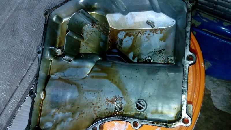

Witam , taki obrazek zastalem po sciagnieciu misy olejowej , czy to koniec panewki ?

Tak to koniec panewki ...

jest szansa wymiany na nowe czy raczej szukac nowego pieca ?

szansa jest tylko koszta większe niż drugi piec, jest milion tematów o panewkach , tulejach itp poczytaj sobie ,pozdro

jest i winowajca... obrocilo panewke na jednej korbie

no wlasnie nie bylo nic slychac dopiero jakos na miescie go przegazowalem i zaczelo stukac . moze moj blad ale musialem nim dojechac do domu jakies 18 km. Co dziwne na biegu jalowym nic nie stukalo , podczas jazdy do czterech tys obr zero stukania , dopiero po czterech tys zaczynalo stukac ale tylko przy obciazeniu (dodawaniu gazu) jak juz sie jechalo jednostajnie to cisza

Jak obrucilo panewke na korbie to lipa piec do wymiany

tylko ze jak juz nie jeden forumowicz tu pisał zanalezienie dobrego pieca graniczy z cudem , moze leprzą opcja byla by wymiana wala z panewkami korbowodów

Jak juz cos konkretnie pada w tych silnikach to jest to wlasnie panewka, wiec nawet jak znajdziesz inny wal - to najpewniej bedzie on rowniez ze stukajacego silnika. Jest oczywiscie opcja kupna wału z motocykla po dzwonie, w ktorym np. pekł karter, ale tu tez jest ryzyko ze wygiął sie on przy glebie, co sie niestety czesto zdarza. W obu przypadkach musisz wykonac bardzo dokładne pomiary srednicy czopów wału, oraz sprawdzic czy jest on idealnie prosty, wyniki porownac z danymi serwisowymi. Do tego nalezy zamontowac WSZYSTKIE nowe panewki, a nie tylko na korbowody - sa one dobierane po konkretna selekcje wału, i sprawdzic pompę oleju. Z 929 i 954 tak juz niestety jest, niby fajne moto ale jak rypnie silnik to sie robi cięzka obora...
Bedac na twoim miejscu szukałbym innego silnika, w Polsce bardzo ciezka sprawa, szukaj w Niemcowni lub na wyspach , a jak nie znajdziezsz to opchnij maszyne tak jak stoi, za to co uzyskasz kup SC33 i zapomnisz o padajacych silnikach.

Szukam silnika , mysle ze z zabawą w naprawianie gra nie warta swieczki a nie chce rezygnowac z 954 bo przypasowal mi ten motorek . Pozdrawiam i dzieki za odpowiedzi . Lewa
