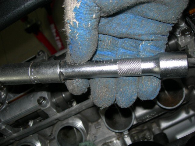

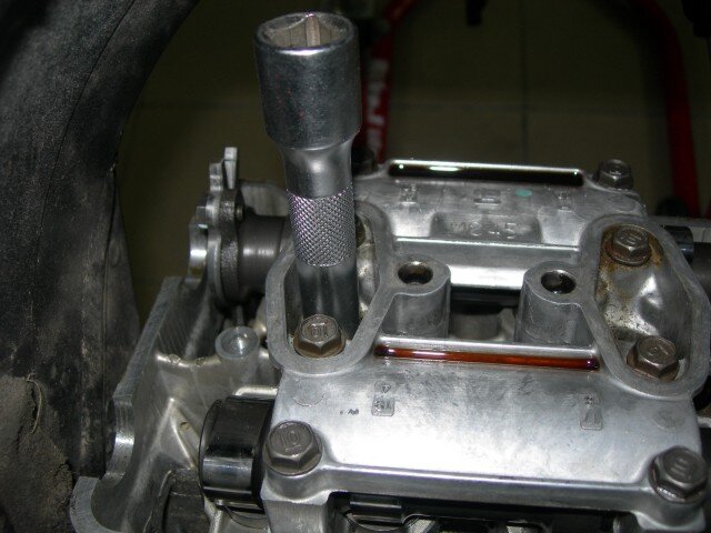

- użyć klucza hondy do wymiany świec lub jak w tym przypadku honiton + nasadka do świec 16mm ( czynności odkręcania świec są powolne gdyż towarzyszy temu niewygoda i wzmocnienie - wspornik ramy)

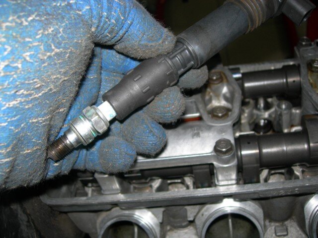

- po odkręceniu świec (starych) by je wygodnie wyjąć używamy cewko-fajki

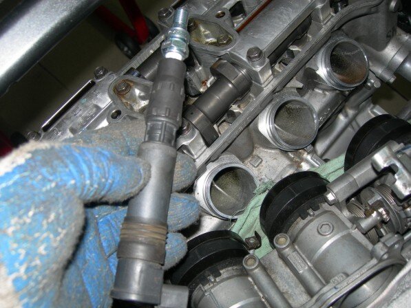

- montaż odbywa się podobnie , nową świecę wkładamy do cewko-fajki i do kanału następnie dokręcamy siłą własnych rąk ( jeżeli wyczujemy że świeca obraca się w cewko-fajce wyciągamy c-f ,a następnie dokręcamy kluczem ,,minimalnie z wyczuciem" - proszę pamiętać że przy dokręcaniu nie używamy siły , będziemy mieć uczucie że jest ona nie dokręcona - proszę się nie martwić spewnością jest !

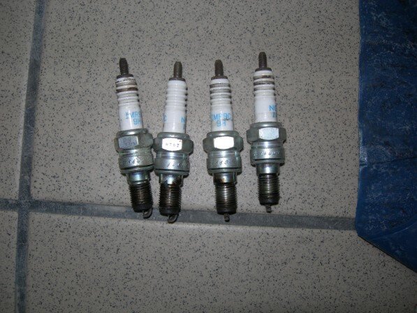

Wymienione stare świece irydowe NGK

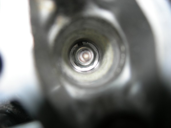

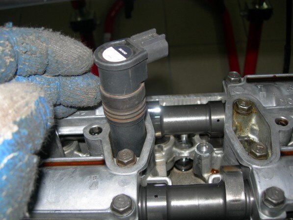

Widok po dokręceniu nowej świecy w kanale
Wkręcanie nowej świecy poprzez cewko-fajkę
Włożenie nowej świecy do cewko-fajki
dokręcanie i odkręcanie świec

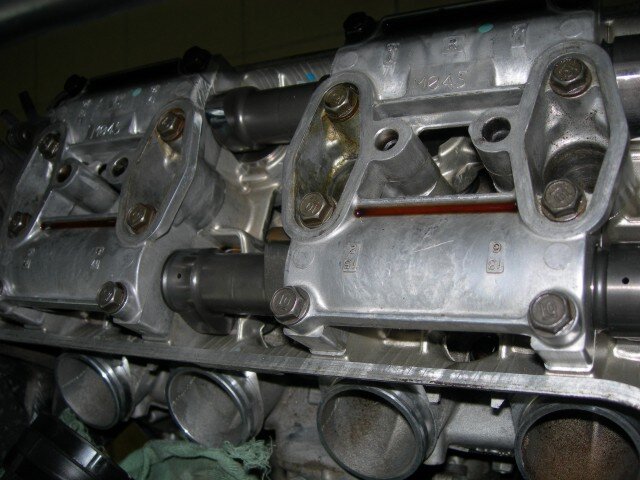

Widok po zdjęciu pokrywy zaworów
Widok użytego kluczka
Wyjęcie strej świecy
