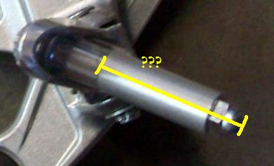

Czy mogę prosić kogoś kto ma oryginalne sety o zmierzenie długości tego bolca, który jest wkręcany w stopkę kierowcy.
Chodzi o całkowitą długość, razem z tym łebkiem co jest na dole.
Ja tego u siebie nie mam i chcę sobie to dorobić, bo ceny za taką pierdę na alle są w pytę wysokie.
Zaznaczyłem na foto.

Oba są wykręcone, bo na razie wkręciłem tam sobie śrubę i wchodzi na ok. 2cm, wiec do samego końca stopki.
Tak myślałem, że coś ta cena mała :(
To czekam na wymiar jak Ktoś byłby tak miły i zmierzył.

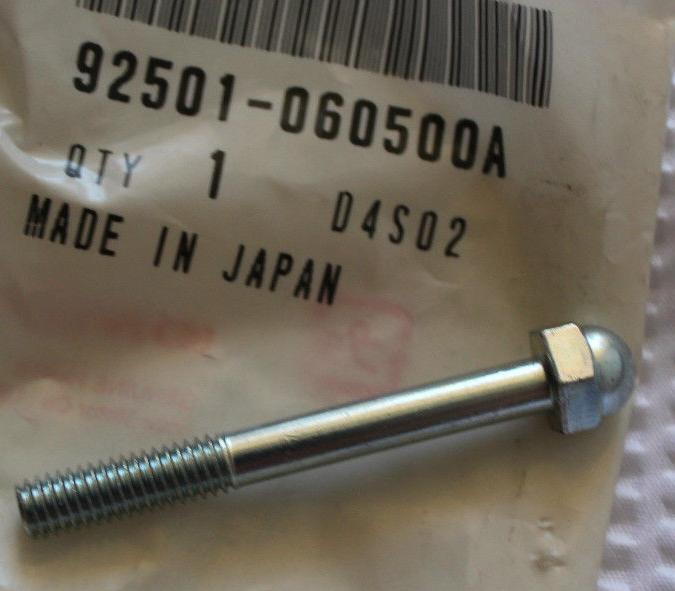

Post » 07 lutego 2014, 21:41
51486-MEL-000 tulejka
92501-060500A śruba

Całe moje pytanie wzięło się stąd, że kupiłem 1m tulejki alu, 1m pręta gwintowanego i 8sztuk tych nakrętek z kapturkiem, aby sobie to samemu zrobić :D Na wszystko poszło 12zł, a takich "bolcy" mogę teraz zrobić ile chcę i to dużo taniej.
To jak, ktoś może podać długość?
Najpierw zrobię może sam, a jak nie wyjdzie to się kupi ori.

Jeśli się nie pomyliłem, to wychodzi na to, że tuleja ma 3cm długości, bo wymiar samej śruby to 6x50, więc jej długość mamy 5cm z czego 2cm to gwint, który cały wchodzi w stopkę.
