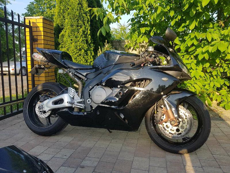

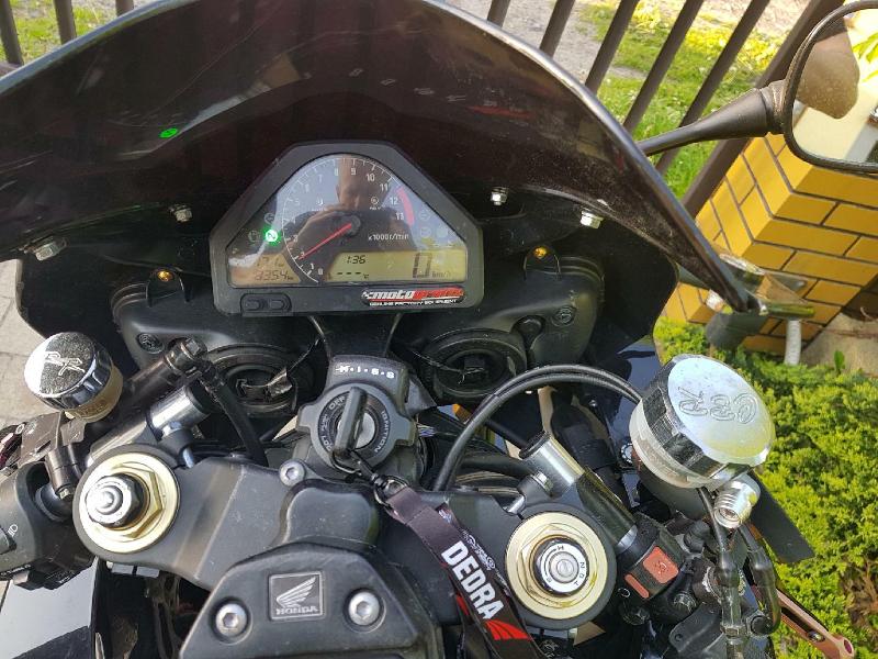

Witam wszystkich proszę o małą pomoc.
Oferta z PIOTRKOWA TRYBUNALSKIEGO jeżeli ktokolwiek zna ten motocykl i czy może mi naświetlić czy warto kupić bym był wdzięczny.
Panie i Panowie motocykl z roku 2005r na pełnej yoshimurze, stalowy oplot, akcesoryjna kierownica. koszt 14900 zl Motocykl idzie na zamiane za mojego fazera 600 r 2008 wiec dla mnie korzystnie zwłaszcza, że moj to jeżdzący standard plus łyse oponki ale zadbany.
Z tego co widzę rocznik bardzie pasował by mi na 2004r patrząc na szczegóły malowania na pewno dolna część plastików po wymianie.
Jeździłem nie zauważyłem jakiś mankamentów w prowadzeniu aczkolwiek jechalem tylko 1 km.
Jeżeli ktoś mogłby ocenić proszę o pomoc.

Rzeźba ładna :)

Jak na potorówkę całkiem znośnie wygląda :P .
Odpuść. Lepiej sprzedaj fazera i kup coś sensownego.

a skąd wniosek że potorówka? Bo wydech szmatą owinięty? :P Sam u ziomka rok temu owijałem a toru na oczy nie widział :P A te kondony sylikonowe na zbiorniku to pewnie żeby jakoś zamaskować że jest CENZURA :P
