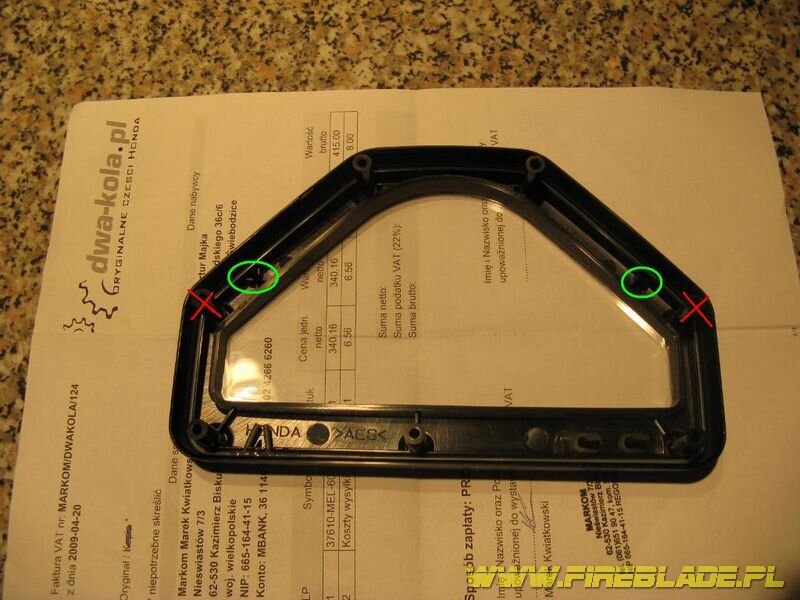

Witajcie. Orientuje sie ktos czy jest różnica w miejscu skręcania licznika SC57a a SC57b ( przednia obudowa, tyna obydowa i zegar) czyli przsunięcia miajsca usytuowania śrub. Kupiłem ostatnio przednia część z szybką ( do SC57b) i dwie boczne śruby powinny znajdować się nieco wyżej niz w tej części ktrą dostałem. W ASO oczywiście nic nie wiedzą. Może ktos ma przypadkiem ściągnięty licznik z modelu SC57a to prosze o zdjęcia tyłu licznika.

Tak, jest inny rozstaw (w SC57a) śrub bocznych. Do SC57b powinny znajdowac się nieco wyżej. Z zewnątrz to jest to samo. Zdjęcie w załączniku.

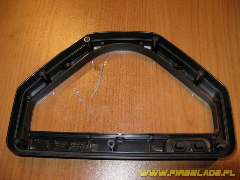

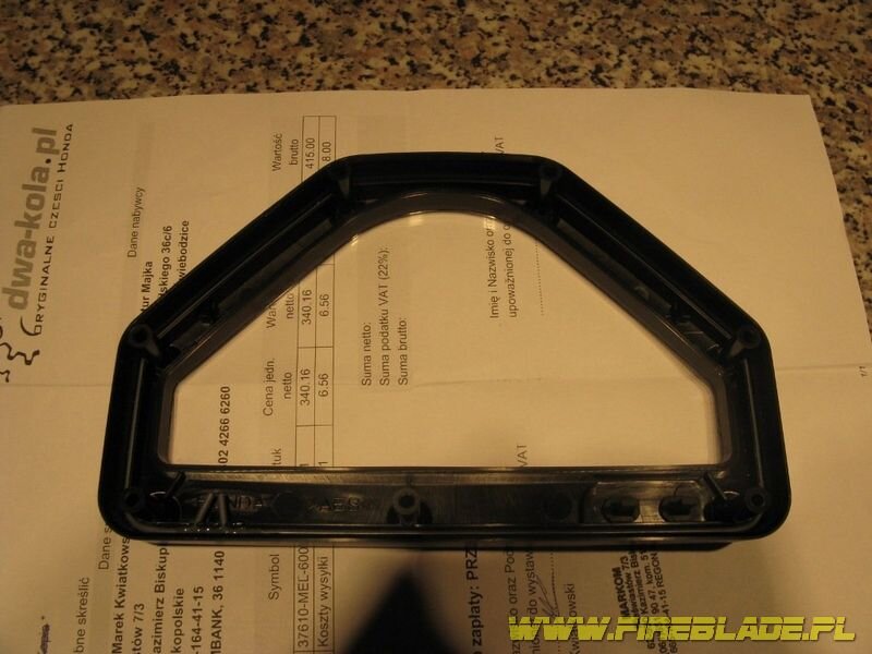

A więc otrzymałem w końcu właściwą szybkę licznika do modelu 2006-2007. Gdyby ktoś z Was kiedyś chciał to wymieniać to zwróćcię uwage na różnicę modeli 2004-2005 a 2006-2007. Z zwewnątrz wydaje się to samo ale w środku mocowanie śrub jest inne. W załącznikach różnice są widoczne.

Rocznik 2004-2005
Rocznik 2006-2007
