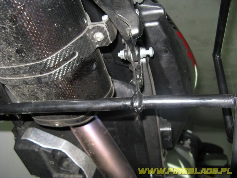

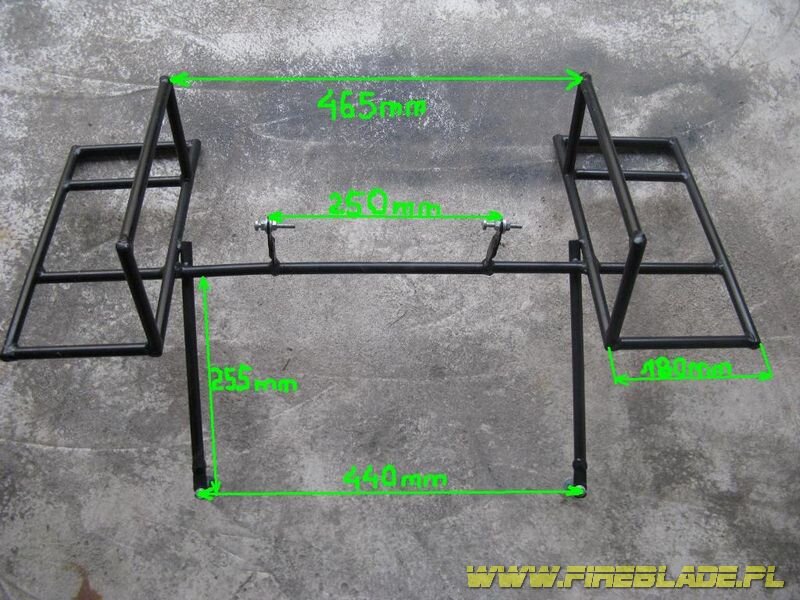

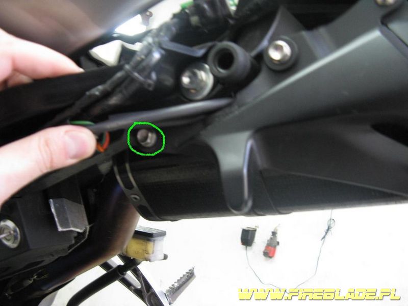

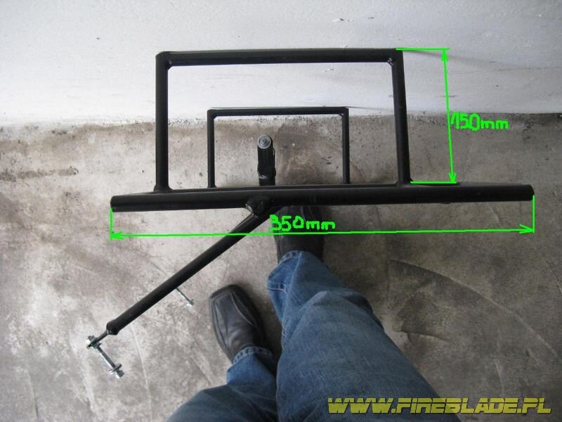

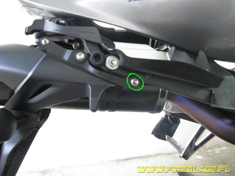

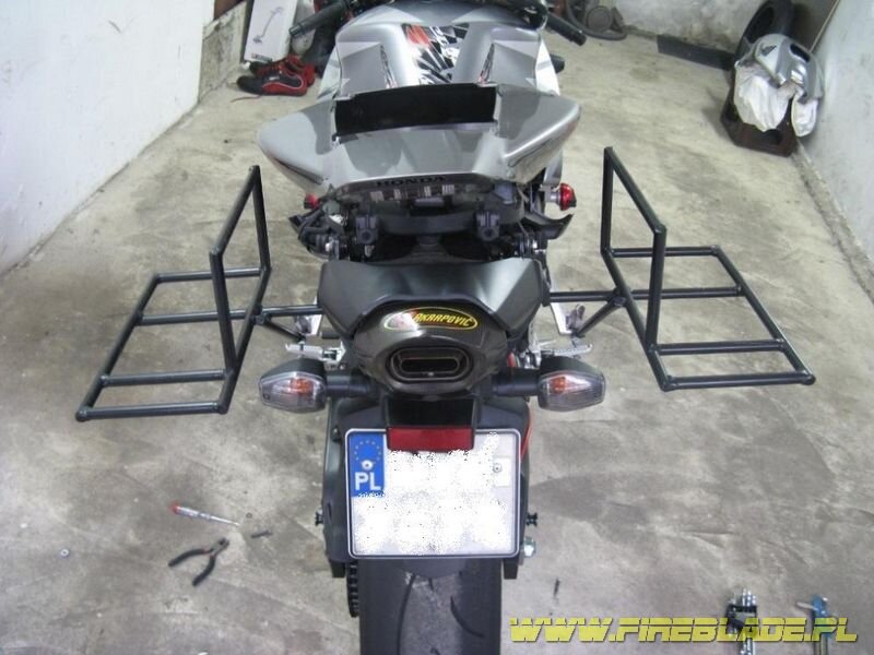

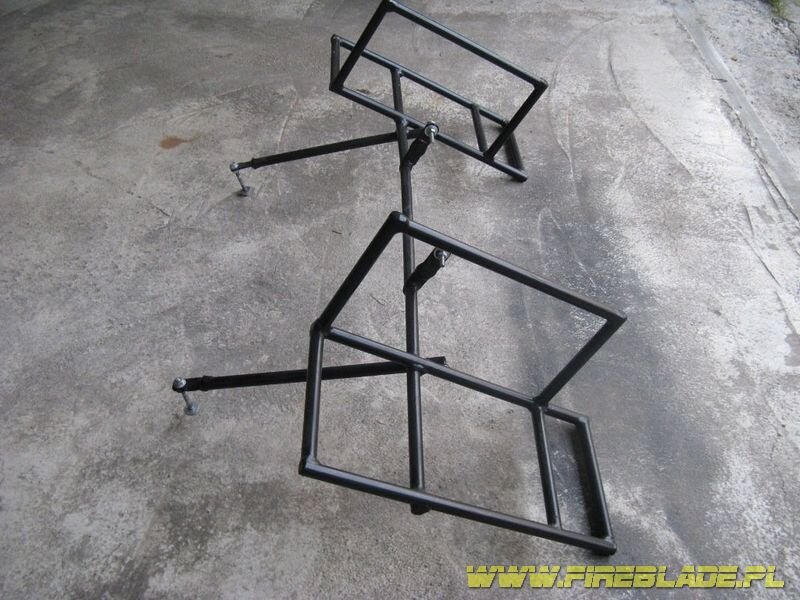

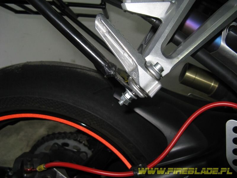

Witajcie. Był kiedys taki temat o stelażu do sakw dla SC57b. W związku z tym iż dorobiłem sobie takie coś i było parę pytań jakie wymiary, jak to mocować i jak wygląda taki stelażyk zamieszczam parę zdjęć , wymiary i sposób mocoawani. Przepraszam z góry za takie prostackie pomiary na tych zdjęciach ale ostatnio nie mam zupełnie czasu na zabawy przy kompie. Ogólne wymiary ( te najbardziej istotene) są jednak umieszczone. Reszta zależy od Waszej inwencji:)

Artur, nie obraź się ale ten stelaż wygląda mega lujjjjjjjjjjjjjjjooooooooooowwwwwwooooooooooo, naprawdę zero finezji. to tylko moja subiektywna ocena, wiem że stelaż nie jest do ozdoby ale jednak powinien jako tako wyglądać.

Ale za to jak sie spisuje. Poza tym jest zupełnie niewidoczny pod sakwami. Na finezję nie było czasu:) no i to jedyny egzemplaż :) :) :)

pomysl i wykonanie ok :) :one: co do wygladu to ma byc praktyczney a nie ladny ;)
Jednak i tak wole rolki z louisa :) Na moj wyjazd dokupilem jeszcze jedna i teraz bedzie idealnie :)

Ładny nie jest ale kto normalny dba o wygląd w trakcie dalekiej wyprawy. Wyjazd na moto w daleką trasę bez takich kufrów to tak jakby zabrać laskę ala barbi na pole namiotowe;)
Zresztą domyślam się ze wciąż jest miejsce dla pasażera. Mało tego, jeśli nawalić tych bagaży i połączyć je z tyłu to można plecakowi zrobić niezły fotel :)
PS Artur czy mi się wydaję czy masz max krzywo zadupek?

Mi się widzi ten patent a moto w trasie nie musi wyglądać jak na torze - każdy kto choć raz poleciał gdzieś dalej zrozumie to. Diobol przecież w tym zadupku - plastiku śruby ma odkręcone i dlatego jest przekrzywiony - jak na moje. Bo widać, że moto igła.

Post » 01 czerwca 2009, 23:12
Artur mam pytanie jakich rurek uzyles do wykonania tego stelaza, tzn jaka srednica i gdzie je kupiles??

Post » 02 czerwca 2009, 06:38
Witajcie.
1. A więc "dioblo" zadupka nie zakładałem do końca jest tylko położony na plastikach, dla tego tak to wygląda.
2. Co do kloszy "Guliver" to były takie ładne fabrycznie założone :)
3. "babyy" jeżeli chodzi o rurki to są o średnicy 12 mm. Mmam je z pracy, ale dostaniesz podobne w OBI lub CASTORAMIE na stoiskach z nogami do stołów. Widziałem tam różne średnice.
A jeszcze raz co do wyglądu to byc może na zdjęciach to tak nie wyglada ale na jakims parkingu we włoszech grupa niemców (również na ścigaczach w tym SC57) zapytał gdzie można dostac te oryginalne stelaze. Miałem niezły ubaw z jego miny jak sie dowiedział, że to samoróba :)
Pozdro.

Jak dla mnie to bomba pomysł i wykonanie .. dla sportowców i estetyków można by się pokusić o wersją z kształtowników z aluminium ... ważyło by to może z 1 kg ;-) ...
