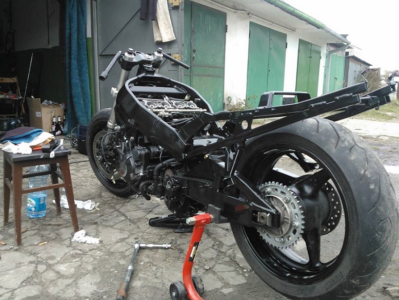

Na razie wygląda tak ,
Witajcie :) Panowie mam problem odnośnie CBR 929 . Malowałem ramę bo odświeżam i przerabiam bestię ale zatrzymałem się :(
Nie włącza mi się pompa , błędy które były wyeliminowałem jedynie został mi exup .

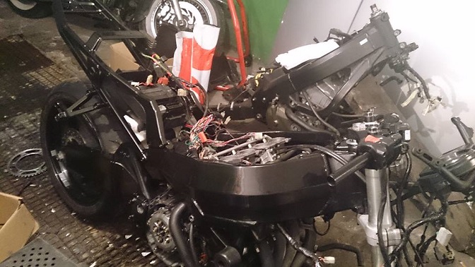

Panowie pomocy moja instalacja wygląda tak :( a to dopiero 1 moto do przeróbki

Re: Zrobiłem wszystko , nie włącza się pompa paliwa
Post » 04 grudnia 2014, 22:23
niezły bigos :P . Z kąd jesteś ?? Jeśli z okolic Tarnowa ( czyli w promieniu 100 km :D ) moge wpaść pomóc ;)
