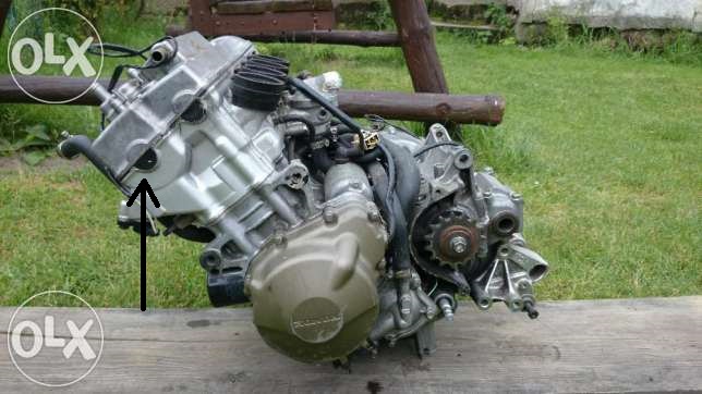

witam prosze o pomoc...tak jak wskazuje starzalka na zalaczony zdjeciu...po zgaszeniu silnika i ponownym odpaleniu bylo dziwne ujscie jakby cisnienia z tej gumy na zdjeciu ..otworzyla sie ona i zaczol leciec jakis plyn wygladajacy na olej...docisnolem to z powrotem i niby wszystko jest okej..co to wogole jest i czy tak ma byc? dziekuje za pomoc

Do wymiany uszczelka pod pokrywą klawiatury. To nie powinno się jak to powiedziałeś otwierać :D

A do odprowadzania ciśnienia z silnika jest odma. Polecił bym sprawdzić drożność. Rurka podłączona do króćca dokładnie pionowo nad strzałką

to jakas powazna usterka? dzis przejechalem 100km i nic sie nie dzieje

Ta usterka czesto trafia sie w 929, ale nie jest winna odma, czy tez uszczelka pod pokrywa zaworów, tylko ALTERNATOR, z tego co pamietam bylo nawet o tym juz pisane na forum. Twoj alternator ma uszkodzona izolacje, a przeskakująca iskra zapala opary oleju w silniku i ciśnienie wywala uszczelke pod pokrywa. Wydaje sie niewiarygodne, ale niestety tak jest - altek do wymiany lub przewinięcia....

moze byc ze cos jest nie tak z alternatorem bo ostatnio mam problem z akumulatorem

odkrecilem dzis alternator...widac ze w jednej czesci jest ciemniejszy...odkrecajac pokrywe alternatora polecialo troche oleju..czy powinien sie tam znajdowac?

Olej to norma. Nie trzeba było zdejmować dekla do zdiagnozowania uzwojeń. Miernik i sprawdzić opór i przebicie do masy na zimnym i ciepłym.
