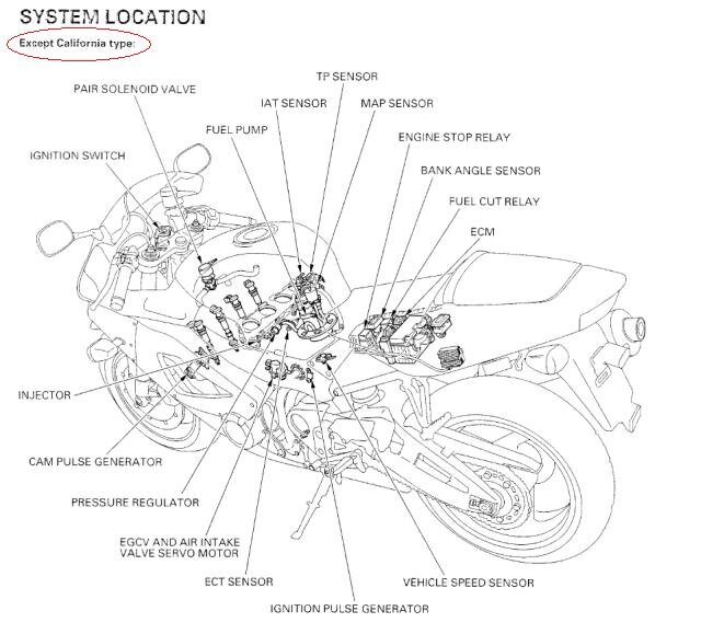

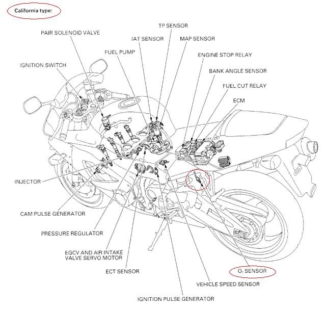

doczytałem w serwisówce rozdział 5, ponadto taką samą informację znajdziesz w schematach elektrycznych, załączam zrzuty z serwisówki:
Czy 929 ma sondę można prosto poznać po łączniku kolektora z tłumikiem, jeśli ma kształt stożka - nie ma sondy, jeśli kształtem przypomina walec to ma, proste jak ...
