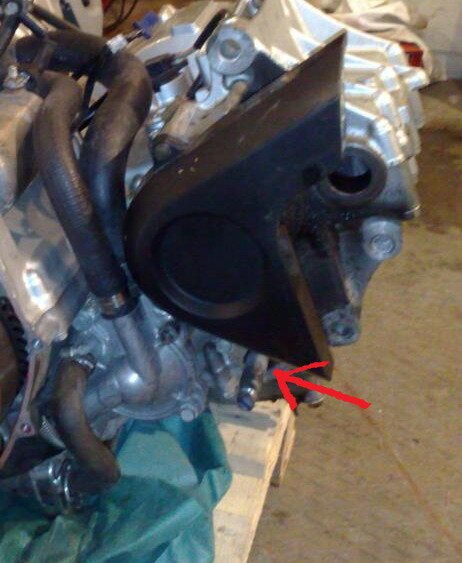

Chyba 14x22x5 jeśli chodzi o ten wałek .
