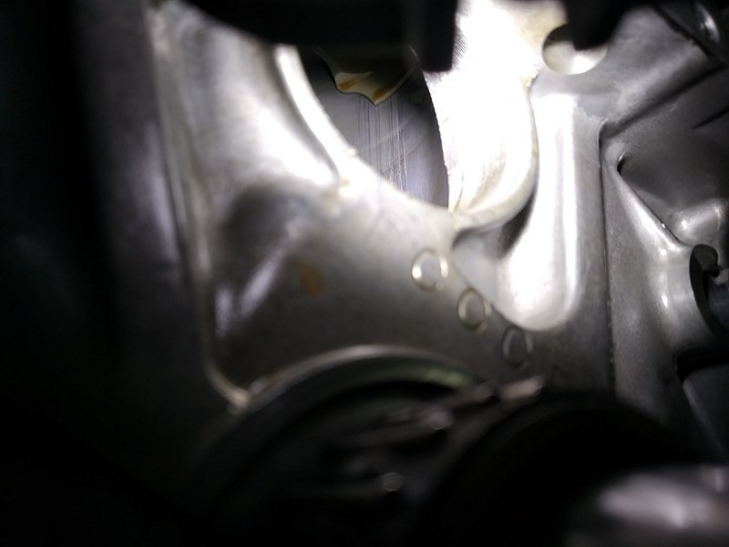

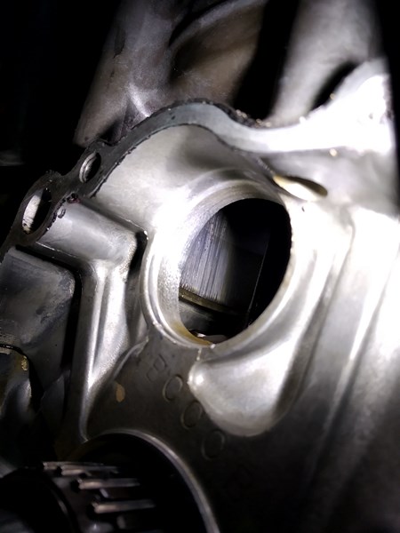

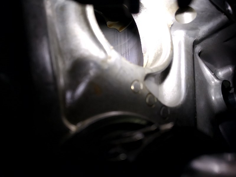

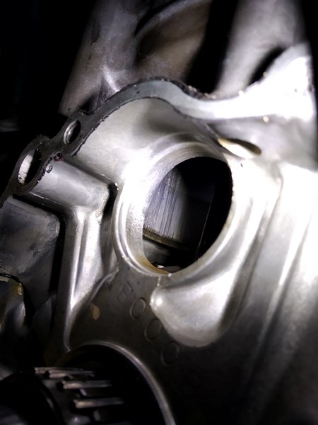

Witam jak w temacie. Rysy na cylindrach w CBR 929. Słyszałem, że to niby norma w 929/954? Czy jednak jest się czym martwić?

Mierzyłeś jakie ma ciśnienie na cylindrach ?
Jeśli ciśnienie będzie w normie, a silnik nie chla znacznych ilości oleju to nie ma sensu nic z tym robić. Używany silnik nie będzie pewnie lepszy, a remont tego to spory wydatek.

Ogólnie oleju jakoś nie muszę dolewac wiadomo coś tam się zawsze doleje, ale każdy coś musi pobrać. A ogólnie silnik pracuje normalnie nawet nie puści dymka. A ciśnienia nie sprawdzałem.

Jeździć obserwować i tak z tym nic nie zrobisz to po co sobie głowe zawracasz :P
