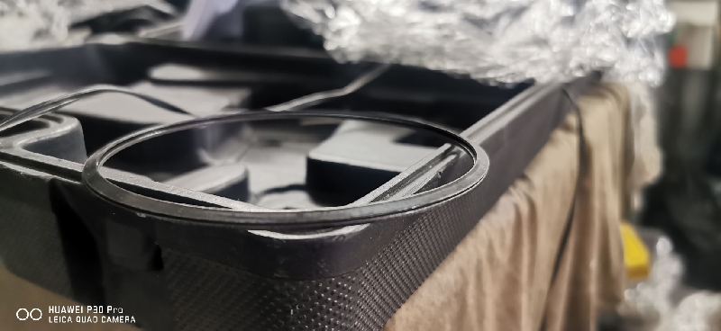

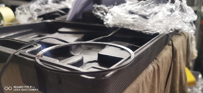

Witam wszystkich. Zakupiłem zestaw sprzęgła LUCAS'a (MSK 100). W serisówce podane jest, że tarcza zaznaczona na zielono jest montowana jako ostatnia ząbkami w inne miejsce. W moim zestawie żadna tarcza nie jest zaznaczona na zielono. Wszystkie tarcze są takie same oprócz tej węższej, którą montujemy pierwszą na pierścienie centrujące. Czy teraz to obojętne, którą założę jako ostatnią? Jeszcze jedno pytanie odnośnie pierścieni centrujących. Pamięta ktoś może jak powinny być zamontowane w koszu ponieważ zapomniałem a kosz był w regeneracji i nie zrobiłem fotk jak to było. Załączam zdjęcia poglądowe. Dzięki wielkie za pomoc.

Co do tarcz to obojętnie która na końcu choć zwykle w opakowaniu są montowane według montażu.
A te pdokładki to według zdjęcia nr 2 ale w service manual powinieneś mieć dokładnie zaznaczone.

AdamSsS pisze:Co do tarcz to obojętnie która na końcu choć zwykle w opakowaniu są montowane według montażu.
Tak mi się wydawało, że podkładki według zdjęcia nr. 2. Patrzyłem w manualu ale niestety nie jest pokazane jak ona musi być ułożona. Dzięki wielkie za pomoc.
