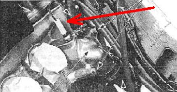

Witam tak jak w temacie poszukuje miejsca gdzie znajduje się czujnik temperatury w cbr-ce z 96r. Proszę o pomoc bo mam czujnik który jest zamocowany w jakimś przewodzie przy pompie wody a nie wiem gdzie powinien być zamocowany lub co do niego powinno być podłączone. Pozdrawiam

W chłodnicy to jest włącznik wentylatora. Czujnik temperatury jest przy termostacie , przewod idzie pionowo do góry więc dość łatwo jest go zauważyć.
temp

Dzieki za pomoc w znalezienu czujnika,mam jeszcze jedno pytanie czy da sie w jakis sposób sprawdzic czy czujnik jest dobry

ja bym po prostu podłączył pod zegary. można pewnie sie bawic w gotowanie i pomiar opornosci ale chyba najłatwiej pod zegarami sprawdzic.
