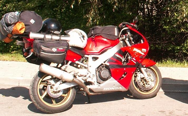

Witam
Na Fajerku i ze swoim bagażnikiem zrobiłem przez ostatnie 9 dni 2400km.
brak stresu przy pakowaniu "mandżurów" jak i funkcjonalność tego rozwiązania, przyprawiała mnie co rano o wielkiego banana na twarzy, wszystkim którzy wybierają się na fajerku gdzieś dalej SZCZERZE polecam takie rozwiązanie.
u mnie to wyglądało tak jak na foto

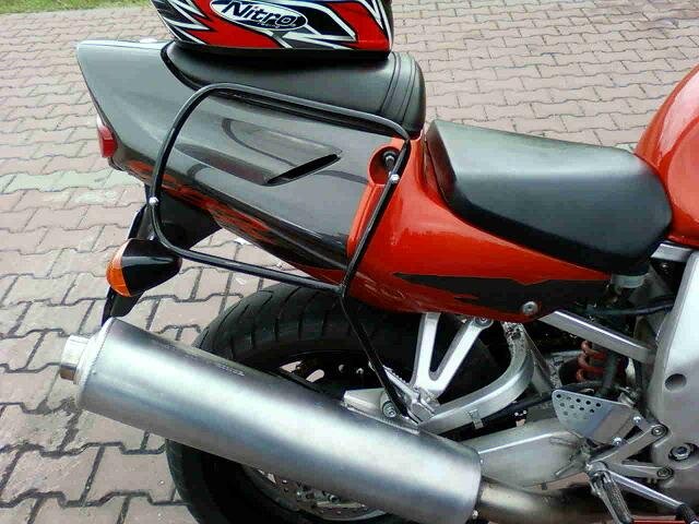

ja mam tylko takie coś
boczne mozesz sobie wyobrazić :P
[ Dodano: Czw Lip 12, 2012 6:29 pm ]
robiony był pod taki kufer GIVI i boczne torby OXFORD tak by nie rysowały tylnej owiewki (zadupka)
Posty: 32
Rejestracja: 29 kwietnia 2012, 19:18
Post » 13 lipca 2012, 11:02
ale już widzę mocowanie na tym 929 tylnego kufra to lipa,ta śruba górna,przecież to chyba na gwint 6mm jest,to cienka blaszka,ktoś poszedł na łatwiznę ale to nie wytrzyma,otwórz siodełko i zobacz czego trzyma się ten stelaż od góry,tam to pająka można zaczepić a nie stelaż od kufra.A co do toreb to już to przerabiałem,od 90r sezon w sezon spędzam na moto i torby to nie to samo co kufry,w torbach wieczny bałagan,ech,nie chce mi się dokładnie tłumaczyć,ale wole dołożyć parę złoty i mieć sztywny bagaż o który nawet pasażerka może sie oprzeć,torby to tanie i szybkie rozwiązanie jak trzeba wyjechać już,na wczoraj ale nie na dłuższą metę
