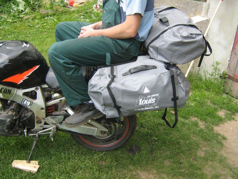

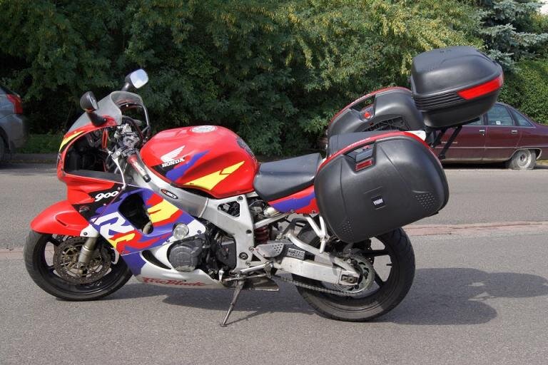

Witam
Na Fajerku i ze swoim bagażnikiem zrobiłem przez ostatnie 9 dni 2400km.
brak stresu przy pakowaniu "mandżurów" jak i funkcjonalność tego rozwiązania, przyprawiała mnie co rano o wielkiego banana na twarzy, wszystkim którzy wybierają się na fajerku gdzieś dalej SZCZERZE polecam takie rozwiązanie.
u mnie to wyglądało tak jak na foto

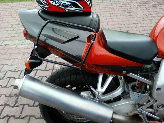

Post » 17 października 2010, 10:56

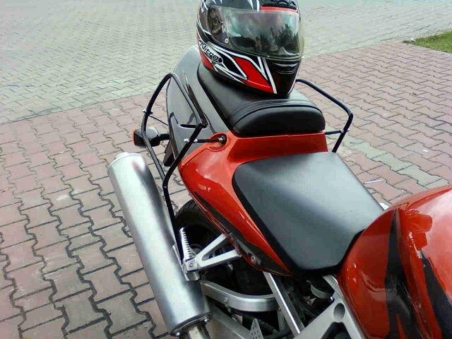

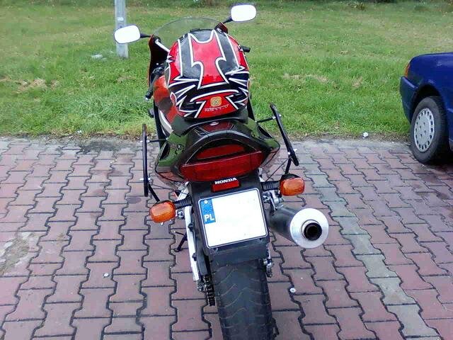

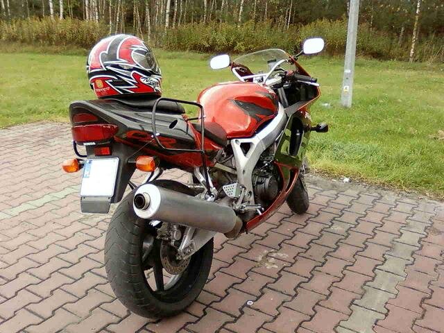

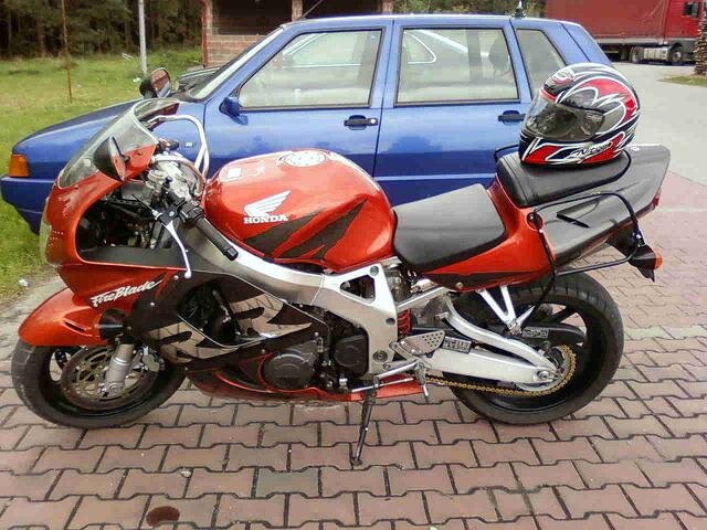

To ja się też pochwale co stworzyłem. Nie mam spawarki więc spawanie musiałem ograniczyć do minimum. Moje stelaże są spawane tylko w jednym miejscu. Rurki giąłem rękami, najlepiej to zrobić na owalnym drewnie. Nie są idealne ale w miare symetryczne i z kuframi wytrzymują spokojnie 200km/h. Starałem się je tak zrobić, żeby po założeniu sakw ich ciężar był jak najbliżej przodu, i żeby sakwy były jak najbliżej owiewek. Wiadomo że po rozłożeniu sakw na full wszystko powinno być jak najwęższe, bo nie chce mi się w korkach za puszkami stać :)

wuja pisze:A tak wygląda CBL900RR Firewing :-P
Walizki krauser, pewnie od jakiegoś BMW, stelaż od nich nieco pocięty i przystosowany do połączenia z dedykowanym bagażnikiem (można odkręcić stelaż pod kufry i zostawić sam bagażnik). Do tego bagażnik tak przerobiony, że nie trzeba zdejmować siedzenia pasażera, ani zamknięcia żeby go zdjąć. Wszystko zrobione tak, że zdjęcie/założenie to 6 śrub i jakieś 5 minut :)

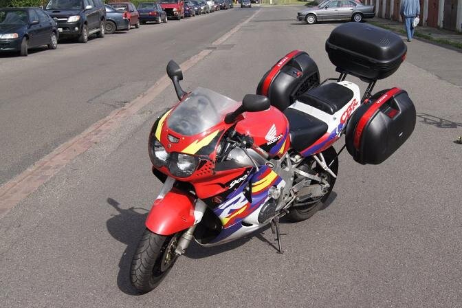

Forumowi B RR acia odswiezam temat:)
Dziś zobaczyłem kumpla sprzet...mowi ze w dupie ma Lans a dzieki Pracy tylko w wekendy z Księzniczka smiga:D
Jak mi podał koszt całego kompletu to poprostu SZOK!!!!
W deszcze sie sprawdzilo, (Nie przecieka)
Prędkosc (nie spadaja) :)
Jest dobrze.. Koszt całosci ok. 350 zl Kufry + stelaz, Kolega wziol 150zl, bierze ok.300 za pomiarke, matereial i spawanie z montazem...
Kurczę, w Sierpniu Montuje Do Siebie I teraz nie plecak i trank bag,ale 3 kufry...
i trasa:D
Przedstawiam Wam
Honda Fireblade Cbr 900 rr Pan Europe :one:

Post » 12 lipca 2012, 07:22
kufry takie są po 100zł na allegro,do tego stelaż,po koleżeńsku kolega mi takie zrobił za 150zł,normalnie to za jakieś 400-500 zł wyspawa pod motocykl na wymiar,do tego trzeba kupić jednak aluminiowe płyty pod kufry bo te są z wujowego plastyku i się łamią,jedna płyta aluminiowa to 70zł,ale jest sie gdzie zapakowa130-140 i spalanie z pełnym bagażem i moją pasażerką jej kosmetykami,żelazkiem,TV i całą łazienką w kufrach wyniosła mnie 7-7.5l/100km,aha i wziąłem nawet dwa składane fotele,potem może wstawię zdjęcia

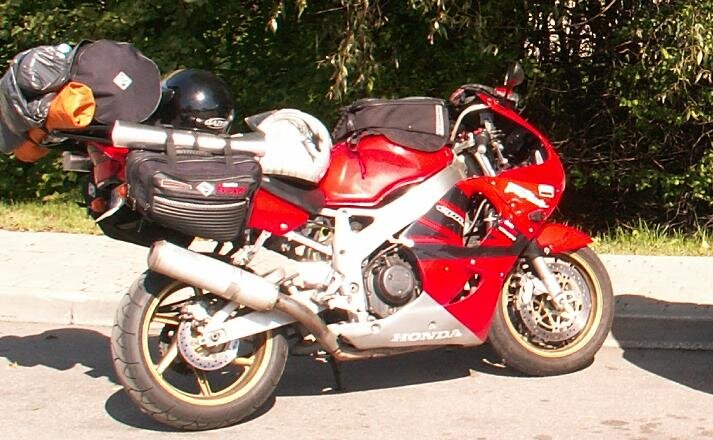

Post » 12 lipca 2012, 14:57
można też pod 3 torby 50l ;) pół pokoju można spakować hehe

Post » 12 lipca 2012, 16:55
Tylko te torbu lousia kosztuja tyle co kufry chinskie|:)
a w tych kufrach plecaczek moze sie tryzmac kufrow.... i landiejk wygklada...
choc kazdy pomysl jest super...
ja kiedys z torba na silke na baku spieta pajkami+ pleczaczek z plecakciem 300km w deszczu na mazury jechalismy...i marudzila, ale z Kufri krócej by sie nie odzywala:D

Post » 12 lipca 2012, 18:25

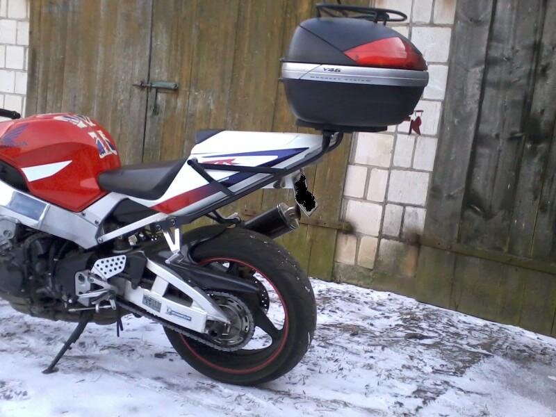

ja mam tylko takie coś
boczne mozesz sobie wyobrazić :P
[ Dodano: Czw Lip 12, 2012 6:29 pm ]
robiony był pod taki kufer GIVI i boczne torby OXFORD tak by nie rysowały tylnej owiewki (zadupka)
Posty: 32
Rejestracja: 29 kwietnia 2012, 19:18
Post » 13 lipca 2012, 11:02
ale już widzę mocowanie na tym 929 tylnego kufra to lipa,ta śruba górna,przecież to chyba na gwint 6mm jest,to cienka blaszka,ktoś poszedł na łatwiznę ale to nie wytrzyma,otwórz siodełko i zobacz czego trzyma się ten stelaż od góry,tam to pająka można zaczepić a nie stelaż od kufra.A co do toreb to już to przerabiałem,od 90r sezon w sezon spędzam na moto i torby to nie to samo co kufry,w torbach wieczny bałagan,ech,nie chce mi się dokładnie tłumaczyć,ale wole dołożyć parę złoty i mieć sztywny bagaż o który nawet pasażerka może sie oprzeć,torby to tanie i szybkie rozwiązanie jak trzeba wyjechać już,na wczoraj ale nie na dłuższą metę
