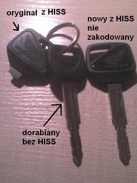

Witam. Podłączam się do tematu ponieważ mam do zakodowania właśnie klucz z HISS. Problem polega na tym że nie chce tego zdu**** przy programowaniu ponieważ nie mam pojęcia gdzie co się znajduje, po prostu wolał bym to zlecić komuś kto się na tym zna i robił to w swojej maszynie. Z tym, że ja mam złamany klucz gdzie jest HISS i żeby odpalić sprzęta mam dorobiony klucz bez transpondera a ten złamany przykładam do stacyjki i odpala. Mam już oryginał z HISS dorobiony tylko trzeba go zakodować. Jak byście mogli to zapodajcie jakąś foto relacje to może się tego podejmę albo ktoś z okolicy by mi to zrobił (wiadomo nie za free). Dołączam foto kluczy. Proszę o odpowiedź!!!
[ Dodano: Pią Lis 20, 2009 9:59 pm ]
Widzę kolega KrzyHo niedawno się w to bawił, jak byś mógł to zapodaj fotkę tych kabelków które dorobiłeś żeby się podpiąć pod tą kostkę. I jak rozumiem żeby się dostać do tej kostki IGNITION PULSE GENERATOR wystarczy tylko zdjąć osłonę zbiornika i dostęp jest bez problemowy???

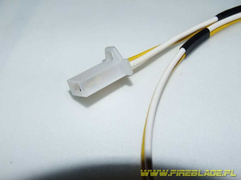

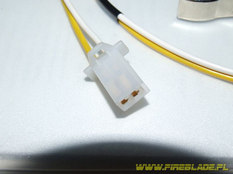

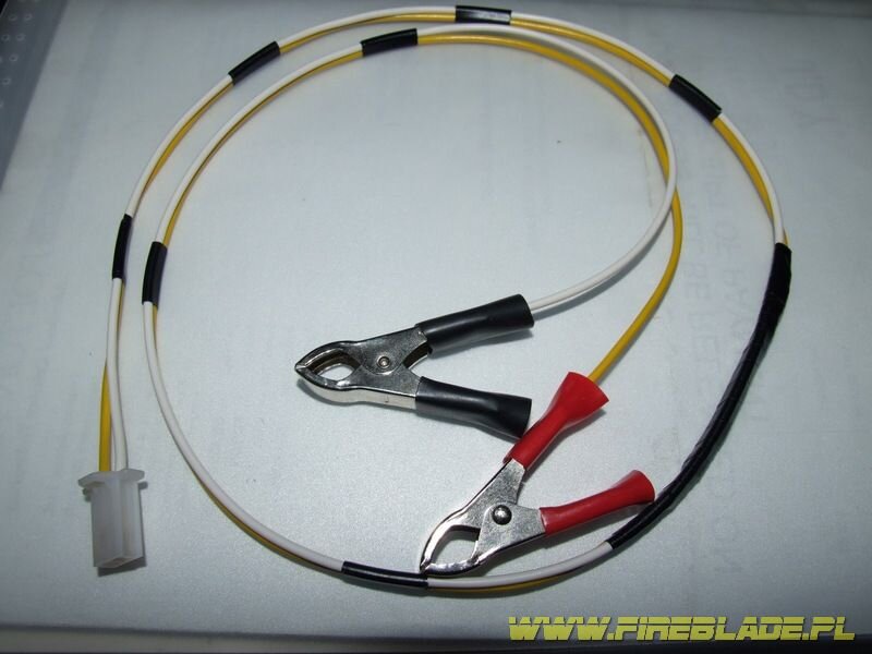

Nie wiem jak w 929 ale w 954 trzeba podnieść zbiornik i z prawej strony moto przy ramie idzie wiązka od ECU z niej wyprowadzona jest czerwona wtyczka, rozpinasz ją i jedna część zostaje przy wiązce a druga idzie w dekiel od sprzęgła. Tą która idzie do dekla zostawiasz w spokoju. Kablem podpinasz się pod tą wtyczkę wystającą z wiązki u mnie ta wtyczka jest przy samej wiązce i dosyć ciężko jest przy niej kombinować ale da się podpiąć. Drugi koniec kabla pod akumulator podpinasz żółty do plusa biały do minusa i reszta tak jak pisali chłopaki.
Ostatnio zmieniony 22 listopada 2009, 17:58 przez KrzyHo, łącznie zmieniany 1 raz
Posty: 195
Motocykl: CBR929RR
Post » 22 listopada 2009, 17:09
Widzę, że fachowy sprzęt kolega "KrzyHo" skonstruował :)
Posty: 255
Lokalizacja: Bełchatów
Pochwały: 6
Motocykl: Byla 954 i SC33 x2
Post » 22 listopada 2009, 17:56
No starałem się jak mogłem :D Najważniejsze że działa tak jak powinien ;)
