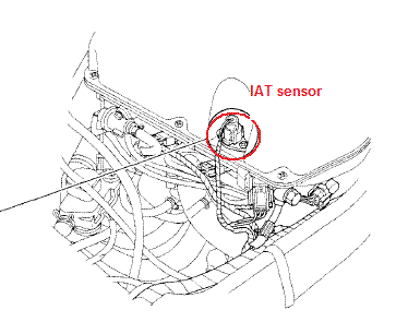

ciekawe jak stroi się fabryczny ECU, pierwsze o tym słyszę (ale może się nie znam) żeby coś kombinować trzeba mieć PC.
sonda lambda w 929 była tylko w kalifornijskiej wersji (może jeszcze w jakiejś innej ale generalnie jest ich niewiele), w pozostałych modelach ECU steruje na podstawie innych czujników w tym IAT - który mierzy ciśnienie w dolocie...
Był już kiedyś taki temat że komuś motek się wkręcał na wyższe obroty i było to spowodowane właśnie IAT sensorkiem więc Kubcyś, obadaj czy nie jest wypięty i czy ma dobry kontakt. Może jak coś kombinowałeś z filtrem to coś się poluzowało wypięło czy cokolwiek

orzech, na dniach ściągnę bak i sprawdzę sprawdzę ten IAT sensor.
Dzięki za odpowiedzi chłopaki! :) Jakby ktoś miał jeszcze jakiś pomysł to pisać śmiało.
