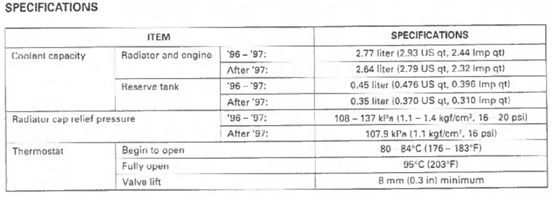

Witam, odgrzeję trochę temat.
Dzisiaj chciałem wymienić płyn, odkręciłem korek na chłodnicy - płynu było po sam korek.
Odkręciłem śrubkę spustową na pompie.
Zleciało jakieś 1,7L.
Serwisówka mówi, że powinno zejść 2,77L.
O co chodzi :609: Gdzie się podział litr płynu :609:
Spotkaliście się z czymś takim w SC33 :?:

W serwisówce piszą, że w SC33 przedlift, powinno zejść 2,77L z bloku i chłodnicy, a ze zbiorniczka 0,45L. Łącznie ponad 3L.
U mnie zeszło 1,7L z bloku i chłodnicy pomimo tego, że po odkręceniu korka na chłodnicy płynu było na full.
Coś tu kuźwa jest nie tak.
Może kiedyś ktoś wymieniał chłodnicę i mam mniejszą :okulary2:
(SC28? SC33 polift? - ktoś coś wie na temat pojemności chłodnic w tych modelach?).
Hondę przechylałem z kolegą na boki prawie na leżąco, jakieś kropelki tylko poleciały. No gdzieś litr zaginął.
Idę jeszcze dmuchnę w chłodnicę może coś jeszcze wypluje...

pytanie na czym Ci zależy czy na wymianie płynu na nowy czy znaleźć odpowiedź gdzie podział się płyn...
myślę że szkoda twojego czasu na dochodzenie, wlej nowy płyn tyle ile musi być i zobacz czy Ci wejdzie czy wywali.
polatasz i sprawdzisz na zbiorniku czy Ci ubyło...

Chciałem wszystko zrobić tak jak się należy, to zawsze coś... .
No trudno, wlałem świeży płyn i z głowy ;)
Teraz mam tak w połowie nowy płyn i to mnie wku.... :wnerwiony:
Zagrzałem na postoju żeby wentylator się załączył, przejechałem się. Jak ostygł w zbiorniczku było na MAX a pod korkiem na chłodnicy pełno.

Michał w zbiorniku wyrównawczym nie może być pod korek, po to jest zbiornik wyrównawczy aby wyrównać poziom w układzie. jest podziałka min i max. Wszytsko będzie OK jesli będziesz miał płyn w tych wartościach. i tyle nie ma co walić konia nad tym.
