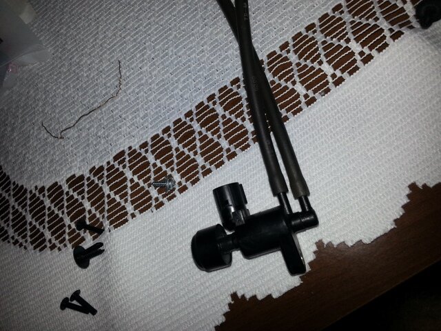

Witam wszystkich forumowiczów, jestem nowym użytkownikiem tego forum oraz motocykla marki honda fireblade. Zakładam ten post ponieważ nie mogę znaleźć informacji na temat do czego służą i gdzie powinny być zamontowane dwa czujniki w motocyklu honda fireblade sc59, czujniki posiadają po dwie rurki oraz wtyczkę na dwa kable, wydaje mi się że powinny być połączone z czujnikami podciśnienia znajdującymi się we wlotach powietrza. Liczę na szybką odpowiedź, z góry dziękuję. Jeśli post umieściłem w złym dziale to proszę moderatorów o wyrozumiłość oraz przeniesienie go do właściwego działu.

w obu airboxach na gorze, sa te zawory

a mogł byś dokładniej napisać, w którym miejscu czy w owiewce czy we wlocie powietrza i do czego te wężyki mają być wpięte ??

jasne , ze moge, one sa pod czarnymi plastikami airboxu widocznymi od gory, z lewej strony motora po zdjeciu owiewki razem z wiazka elektryczna wychodzi wezyk ktory jest do nich podłaczony

a ten jeden wezyk nie idzie czasem od tego zaworka podcisnieniowego ??

no idzie do zaworka, a od zaworka do klapy w airboxie, proste,jeszcze pomiedzy nimi jest trójnik i taka banka miedzy lampami , ale ja u siebie wypie.rd.oliłem ta banke

witam. mam tez pytaniec co do tego tematu bonie wiem czy dobrze zrozumialem. mozecie mi wytlimaczyc gdzie idzie ten dugi wezyk? (na zdjeciu pierwszy od lewej). a co do tej banki czy ona jest polczona oprocz wezykow wychodzacych z lewego i prawego air boxa oraz wyjscia. mam na mysli gore tej banki ???

wg.mnie jesli chodzi o ta banke jak dobrze pamietam to do niej dochodzi podcisnienie od kolektora ssacego wychodzi do trujnika ktory rozdziela na prawy i lewy airbox , ale nie jestem pewny na 100%
