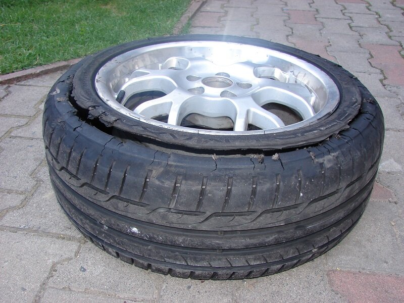

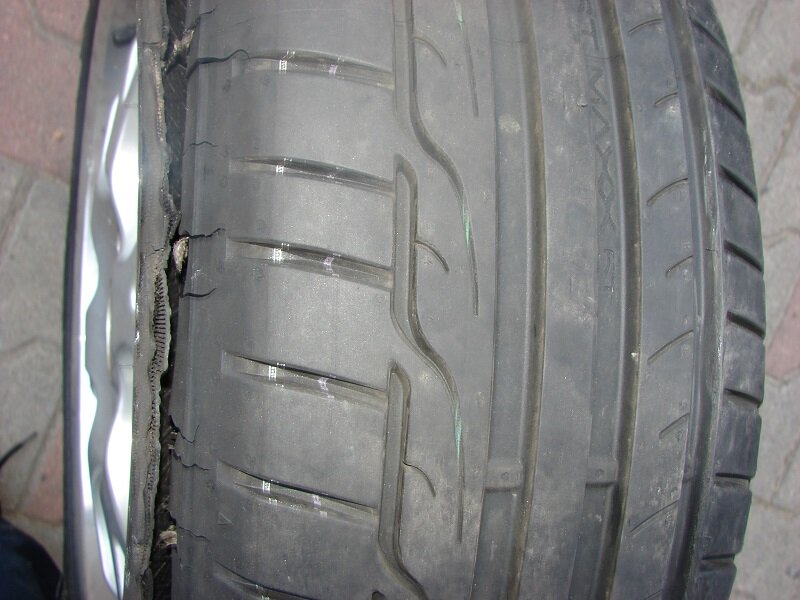

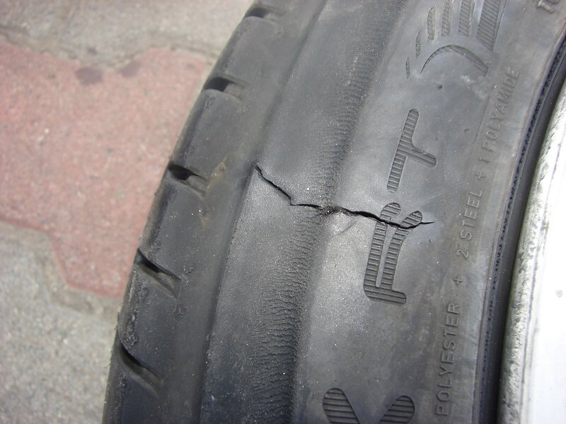

Dzisiaj sobie jade spokojnie A4 w okolicach Opola aż tu nagle przy ok 130kmh rozj.... mi tylną lewą opone w aucie. Auto uratowane ale pampersy pełne :) Opona była nowiutka- w piątek zakładana i przejechała dopiero ok 600km. Opona DUNLOP SP MAXX RT 205/55 R16 w VW Bora. Całkowicie uszkodziło zewnętrzną ściankę boczną, na wewnętrznej ściance jest ok 3cm rozerwanie. Poczytałem sobie troche warunki "gwarancji" ale z tego co tam jest napisane to jak by jej nie było. Może ktos z Was miał podobny przypadek i cos podpowie jak to jest z tą gwarancją? Poniżej zdjęcia.

Tak w ramach zakończenia tematu dodam, że odpowiedź producenta była następująca:
Reklamacja nie zostanie uznana. :fuckyou:
Przyczyną uszkodzenia opony było najechanie na przedmiot, który uszkodził bądź naruszył ścianę boczną. Mogło do tego dojść dużo wcześniej nim nastąpił tzw wystrzał.
