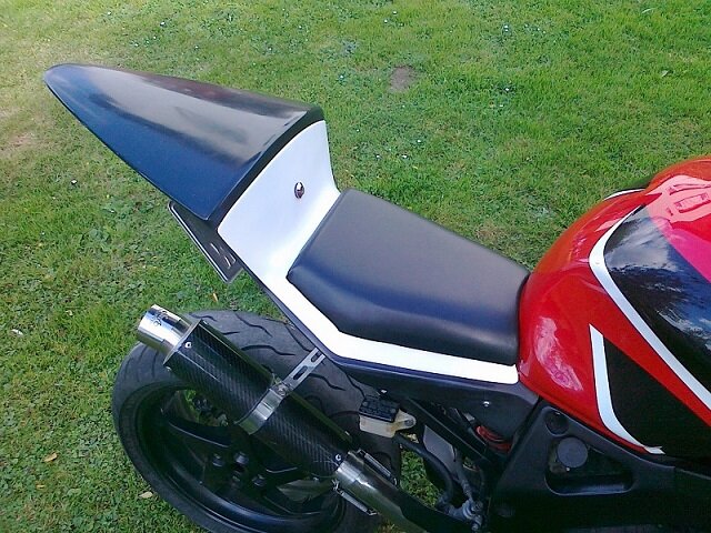

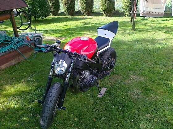

Musze sie pochwalic swoim bladym projekt cebry meczony juz dobre kilka miesiecy cebra byla seria wszystko wykonalem sam wiem takie rzeczy powinno robic sie przez zime a nie lato , zaczalem zima lecz z braku czasu moto nie jest jescze skonczone jakies 80 % jest zrobione moze uda mi sie przed zima jeszcze wyjechac :) dla ciekawskich zmieniony oczywiscie zadupek na ktm rc8 oraz wahacz obowiazkowo vfr 750 ( dla wtajemniczonych wystepuja dwie wersje mocowania kolyski amortyzatora ) mam ta wersje co sie niby nie da lecz po kombinacji i dostepu do CNC jest to wykonalne widac to na zdjeciu , mysle jeszcze nad malunkiem nie wiem jaki oraz wyzsza kiera polke juz mam przygotowana pod wiezyczki bo taki byl plan na poczatku , moze ktos mi doradzi co moglbym jeszcze zmienic dodac procz tych rzeczy co owywiscie jeszcze brakuje

MasterLuke jak dla mnie fajny projekt :ooo: szeroka kiera to podstawa w takim sprzęcie :one: przerobił bym jeszcze komin dla ładnego prezentowania się zadupka :P

tlumnik mial isc pod podnóżkiem lecz tlumik wyrwalem juz z dolotem i po przymiarkach stwierdzilem iz bardziej mi sie podoba lecz rozwaze jeszcze taka wersje kiera powiadasz hmm no wlasnie opcja typu "renthal " z poprzeczka nie jest taka calowita niska badz prosta typu drag albo fatbar z naprawde lekko idaca do gory ale ta opcja mi bardziej odpowiada przy takiej jak mam teraz mam problem z lusterkami ;/

MasterLuke, dla mnie dupa z wydeszkiem rewelacja nic bym nie ruszał

hmm pokmiń nad osłoną łańcucha i lepszym schowaniem przewodu hamulcowego tyłu . Wydech pomyśl nad czymś pod silnikiem .
Na przód błotnik bo jest łyso :P

NIeźle to wygląda, powiedz mi czy przypadkiem nie spawałeś zadupka w żorach ? ;)

z mocowaniem wahacza się da alebo kombinujesz albo na .de kupisz gotową przejściówkę ale cena 200euro więc nie opłacalne to .
jak byś ro bił osłonę łańcucha ro zrób x2 :) chęteni przygarnę bo ja nie mam czasu na to choć materiał już leży . kiera jak dla mnie nie pasi w tym moto ale to Twój projekt , ja bym się rozejrzał za półką typu ABM wiem że max929 ma taką targuj się z nim :) jak szukasz może
