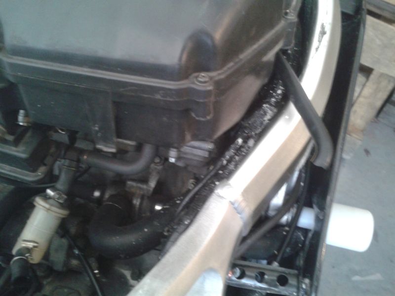

Sorry za jakość zdjęcia...
Witam,
po demontażu zbiornika zauważyłem luźno wiszący wąż gumowy. Idzie on od czoła gaźników prawą stroną przy ramie i tam swobodnie "zwisa". Niestety nie wiem czy jest on kompletny, do czego służy i gdzie go umiejscowić. Podpytałem "mechaników" i wyszł że może to być coś takiego jak odpowietrzacz gaźników, aczkolwiek wolałbym skorzystać z pomocy specjalistów czyt. Was i zasięgnąć porady.
Z góry dziękuje za szybką odp bez większych kpin z mojej niewiedzy ( w sb wyjazd a w pt odbiór zbiornika ).
pzdr

Jutro o 8 zejdę do garażu i powiem ci do czego to jest bo mam rozebraną hanie.

super.... fajnie by było jakby udało się pstryknąć fotkę jak to powinno być zamontowane... thx

To jest odpowietrznik w przypadku przelania gaźnikow.
Przewód wchodzi w taki uchwyt z drutu mocowany gdzies przy ramie i sobie wisi tak dalej - wiec spokojnie tam ma być.

aaa... to uspokoiłeś moje serce.. dzięki za pomoc.. w razie okazji jestem krewny :piwo:
