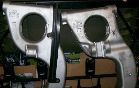

Witam
Panowie robię przymiarkę do zmiany wahacza na mono być może byl podobny temat ale nie znalazłem tego czego szukam ,mianowicie sa dwa typy wahacza vfr 750 chodzi glownie o mocowanie kolyski amortyzatora moze sie ktos wypoei na ten temat ? jest tez wahacz od vfr 800 czy on tez podejdzie ? jest jeszcze kwestia oski do przykrecenia do ramy czy pozostaje ta sama od cebry ? i ostanie czy zacisk hamulca od cebry podejdzie na tylna tarcze czy musze miec komplet of vfr .
Post » 02 lutego 2013, 15:49
wahacz ten z lewej musisz mieć. Najlepiej kompletny. Ośka z cebry tylko tuleje trzeba dorobić bo wahacz z vfr-y jest za wąski. Poczytaj w wątku o streetach tam jest napisane co i jak klik
