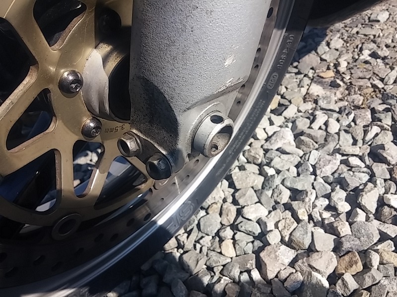

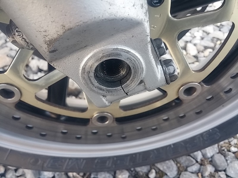

Post » 31 marca 2017, 11:58
U mnie wygląda to tak :

Re: Montaż przedniego koła
Post » 31 marca 2017, 14:44
a tulejki dobrze włożyłeś ???
Nie zawsze jest tak że kreska wyznaczy jak głęboko am iść oś . od strony osi idzie krótsza tulejka . później wkładasz oś i dokręcasz śrubę od drugiej strony na tyle ile się da , poźniej pobujaj motorkiem na zawieszcze i dokręć kontry .
Post » 01 kwietnia 2017, 03:03
hej
kolego już wiem co namieszałeś. dziś niechcący u siebie pokręciłem tulejki i po wsadzeniu ośki zrobiło się tak jak u ciebie. załóż tuleje na odwrót i będzie dobrze.
