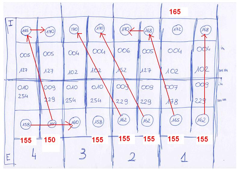

ja bym zrobił to tak. strzałkami zaznaczyłem gdzie który zamienić a tam gdzie wartości to musisz kupić nowe płytki

Może mi ktoś raz jeszcze sprawdzić poprawność tych obliczeń? Na 1 cylindrze na wydechu jest luz 178 tuż obok luz 229 a kolega maciekx sugeruje zastosować nowe płytki o takiej samej grubości? Czy to są poprawne obliczenia? Może mi to ktoś jeszcze raz sprawdzić?

Ale czego ty nie rozumiesz masz dwie takie same płytki bo masz różne luzy i różne były wcześniej płytki. 1.78 gdy dasz płytkę 1.55 zrobi ci się luz 0.278 czyli idealnie a do drugiego zaworu miałeś 0.229 dasz płytkę 155 to będziesz miał 0.299 luz jest do 0.30 więc masz w górnej granicy tolerancji a luzy się zaciesnieja jak widzisz więc lepiej dać do górnej granicy. Jeżeli cię to boli możesz dać płytkę 160 i wtedy będziesz miał w dolnej tolerancji luz czyli 0.249 zrób jak uważasz ją napisałem ci jak ja bym zrobił

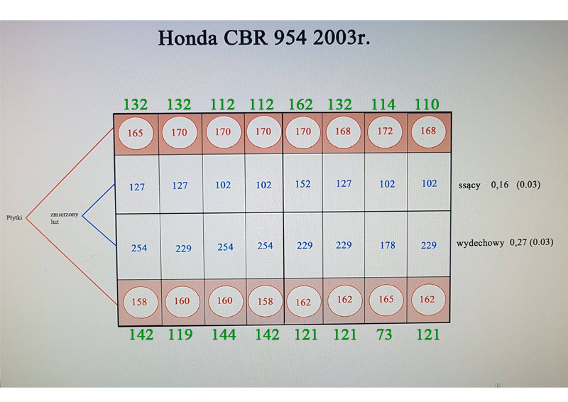

Nigdy tego nie robiłem dlatego wolałem się zapytać żeby czegoś nie spaprać. Dałem wczoraj moje pomiary do mechanika który ma serwis motocyklowy tutaj w Londynie. Płytki wyliczył i zamówił. Wyliczenia ogólnie się różnią od Twoich. Na zielono to co on obliczył, jeśli pomiar wyszedł poniżej 1.20 płytka będzie właśnie taka. Mimo wszystko dzięki za pomoc. Pozdrawiam

hmm kurcze no sory ale troche tego robiłem i fakt mieszasz tymi wartościami bez przecinków i to myli, ale poczułem się urażony bo robisz trochę ze mnie idiote więc zmusiłeś mnie do pokazania całej procedury wyliczania luzu zaworowego tak więc proszę! czarno na białym jak podaje serwisówka do Twojego moto czyli sposób wyliczania oraz całe moje obliczenia jeśli umiesz obsługiwać kalkulator i chodziłeś kiedyś na matematykę to sobie sam policzysz i nie wiem co ten Twoj mechanik ma zamiar Ci założyć ale jeśli zrobi tak jak napisał czyli to zielone to nowe płytki to wyjdzie jakaś masakra ale to już sobie sam policz i sam sobie odpal serwisówkę i popatrz.
tak podaje honda sposób wyliczania nowych płytek
to sa wyliczenia dla pierwszego zaworu ssącego na twojej fotce czyli lewy górny róg dla którego luz powinien być 0,16mm
a tu wyliczenia gdybyś zastosował płytkę ta którą Twój mechanik Ci polecił to byś miał luz na wartości 0,4mm gdzie dopuszczalny to 0,16

Płytki zamówiłem takie jakie polecił mi mechanik. Dzisiaj je założyłem i powiem tyle że teraz mam 15 nowych niepotrzebnych płytek :wnerwiony: Jest dokładnie tak jak kolega maciekx napisał. Teraz się zastanawiam jak w ogóle taki człowiek jak mój mechanik może nim być i pracować w warsztacie? :ooo:
maciekx nie robiłem z Ciebie idioty chciałem po prostu żeby dwie osoby mi to sprawdziły tak dla pewności ale niestety zaufałem nie tej co trzeba. No trudno się mówi. Zamawiam następne płytki i robię tak jak napisałeś. Dzięki raz jeszcze
