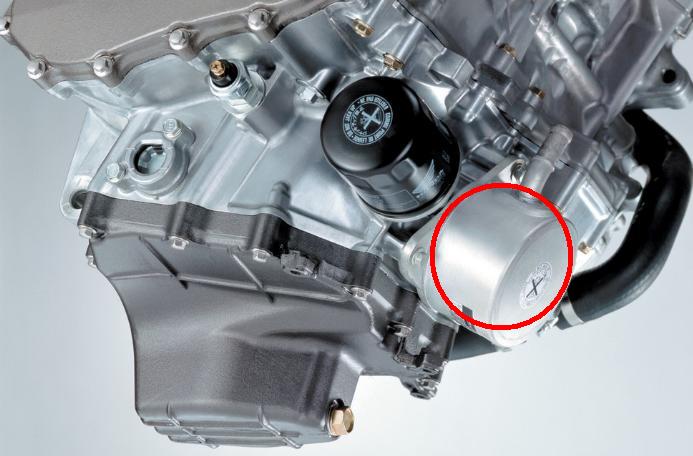

Chcę wymienić płyn chłodniczy i mam takie pytanko odnośnie tego czegoś co zaznaczyłem na fotce. Co to jest? Od pompy płynu idzie do tego wąż i tak mnie zastanawia czy jak odłączę od pompy wąż to czy z tego płyn też wyleci, czy może trzeba jeszcze jakieś czynności wykonać dodatkowe? Hmmm :)
Post » 24 marca 2010, 09:37
Mi to wygląda na chłodnicę olejoo
Posty: 900
Pochwały: 15
Post » 24 marca 2010, 11:07
Mi to wyglada na wymiennik ciepła...Też za parę dni bede w sc57a wymienial płyn chłodniczy
