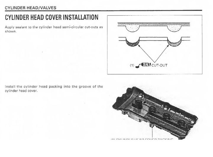

cziken pisze:Uszczelki nie trzeba wymieniać na nową, jedynie przy montarzu smarujemy w odpowiednich miejscach podanych w manualu. Nigdy silikonem !!! Służy do tego specjalna pasta uszczelniająca tzw. silikon bezoctowy.
Może mi ktoś napisać jakie to są te odpowiednie miejsca podane w manualu, które smarujemy miedzy silnikiem a pokrywą zaworów bo nie umie znaleść ?
Napiszcie jakie pasty stosujecie do uszczelnienia bo z wurth'a znalazłem tylko zwykły silikon...
Posty: 122
Lokalizacja: Poznań
Re: luz zaworowy?
Post » 30 marca 2016, 20:44
Smarujesz tam gdzie są takie półkola i około 0.5cm obok nich.
Re: luz zaworowy?
Post » 30 marca 2016, 21:27
kolego serwisówka Cię uratuje ! smarujesz w punktach gdzie zaczynają się "półksiężyce" w rogach
