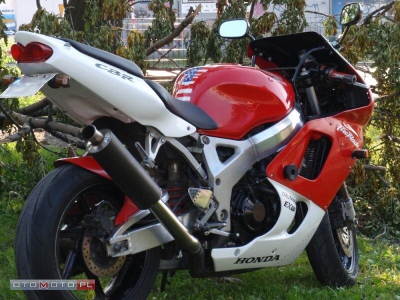

widziałem kilka cbr 900 z boczkami i przodem od 954,co do stelaża to najłatwiej kupic stelaż z zadupkiem jaki chcesz założyc,czyli np tył od kawy 636 to stelaz też od tej kawy,wtedy przeróbka trwa dosłownie chwile.Ja tak władowałem do 900rr tył od zx6.Efekt do oryginału był nieporównywalny:)Był to mode sc28,dostała tez przodzik od sc33.
