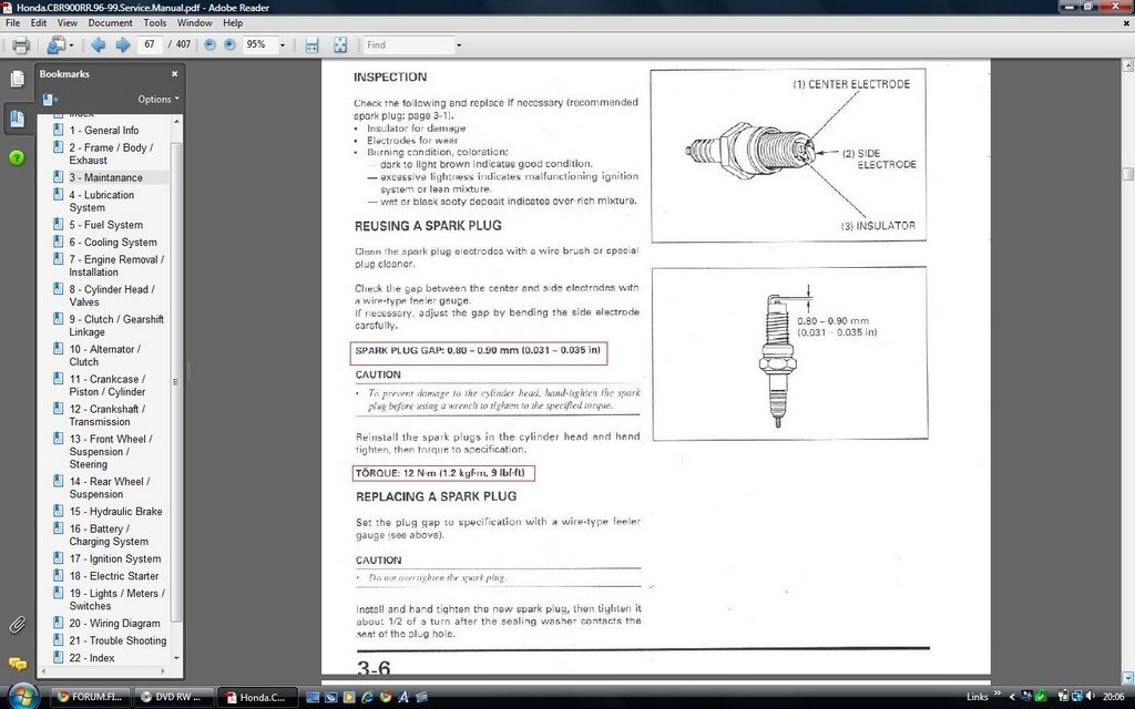

raczej pewny, mam tak u siebie, a w ogole informacje taka podaje:
HAYNES SERVICE & REPAIR MANUAL
HONDA FIREBLADE
Fours '92-'99

Instrukcja cbr 929
manual

toper-utl pisze:Instrukcja cbr 929
najpierw CENZURA, a pozniej ostrzezenie, ze jak bedzie za luzno to CENZURA silnik :D dziwna instrukcja, wole polegac na kluczu dynamo :)
Posty: 1036
Pochwały: 43
Post » 15 marca 2011, 22:58
Hheh,, tez mnie to ostrzezenie na koniec zaskoczyło, ale lepiej pozno niz wcale...
Jest jeszcze jeden myk, instrukcja mowi ze nie powinno sie ustawiac przerwy na swiecy, gdyz jesli jest ona niewlascia to do wymiany. A haynes pisze aby na dzien dobry ja ustawic - widac co ksiazka to inna szkoła.
Ja teraz tez kluczem dyno dokrecam, bez stresu ze swieczka wystrzeli czy tez gwint urwie.
Za małolata to były czasy, człowiek nie wiedział ze jest cos takiego jak klucz dynamometryczny i ze trzeba cos z odpowiednim momentem dokrecac, a sprzety i tak działały, raz lepiej raz gorzej ale zawsze do przodu,, a teraz sie wyuczył i ile roboty wiecej..... bez synsuuuu
