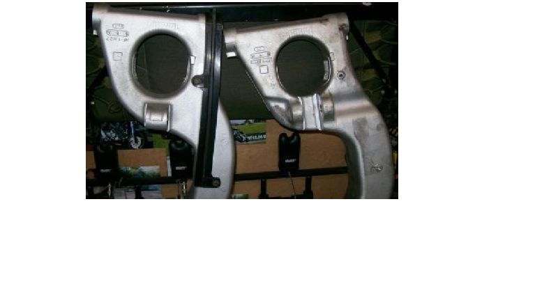

arno coś więcej możesz powiedzieć na ten temat
Jeżeli 90-93 on ma inne mocowanie na dole i trza kombinować dorabiając przejściówkę.
bo mam wahacz z 93 mocowanie amorka jest szersze z tego co mi się zdaje . jak lub gdzie wykonam przejściówkę ?

walek ktory masz wahacz?

Arno ja mam ten drugi nie ten co ty ;/ Ten nowszy...

mam ten po prawej
tak to wygląda

A ja przed godziną wsadziłem wahacz na miejsce. Nic nie trzeba było przerabiać :D
(No może oprócz spolerowania ramy z obu stron po jakimś centymetrze :D) Ale idealnie pasuje i wygląda zabójczo !!

walek809 pisze:mam ten po prawej
tak to wygląda
[url=http://images41.fotosik.pl/922/4d137cb1d3fab808med.jpg]Obrazek[/URL]
szkoda :/ do tego wahacza mocowania dolne z amora nie podejdą z cebry. Ten po lewej ma identyczne i wszystko wchodzi plug&play

wiem właśnie to zauważyłem od razu bo szersze jest w VFR jakoś sie to obejdzie

ARNO idzie w prostej linii jak amor. Zębatkę zdawczą muszę delikatnie wysunąć ale to przez podkładkę się wykona :) U mnie mocowanie wahacza i amorka jest idealnie. Poskręcałem już wszystko i jest git. Tylko polerka ramy mi trochę zajęła żeby ten wahacz wsadzić :)
