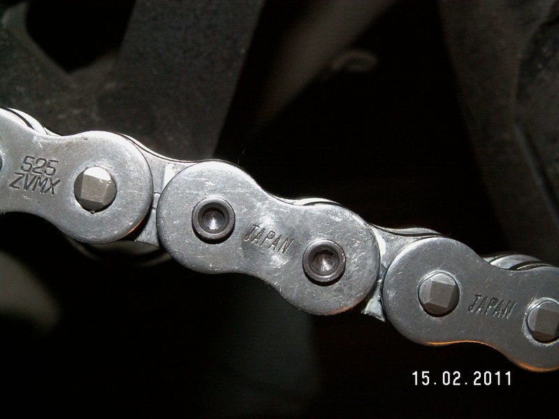

tylko pamietaj żeby ustawić szerokość ogniw tak samo jak fabrycznie zakutych i żeby łańcuch się zginał lekko tak jak pozostałe,
samo zakucie to tylko delikatne pukanie młoteczkiem do okoła żeby rozklepać bolec,
najgorsze jest samo wciśnięcie blaszki zewnętrznej, na bolce bo strasznie ciężko wchodzi ja do pomocy zrobiłem sobie takie proste blaszki i skręcałem śruby żeby ścisnać takie coś
http://img823.imageshack.us/img823/2865/spinka2.jpg
http://img94.imageshack.us/img94/5637/spinka1.jpg
wyszło tak:
http://img694.imageshack.us/img694/5597 ... apinka.jpg
zrobiłem tak w swojej byłej F3 i kumpla GSXR 750 k7 obaj żyjemy heheh łańcuchy nie popękały.

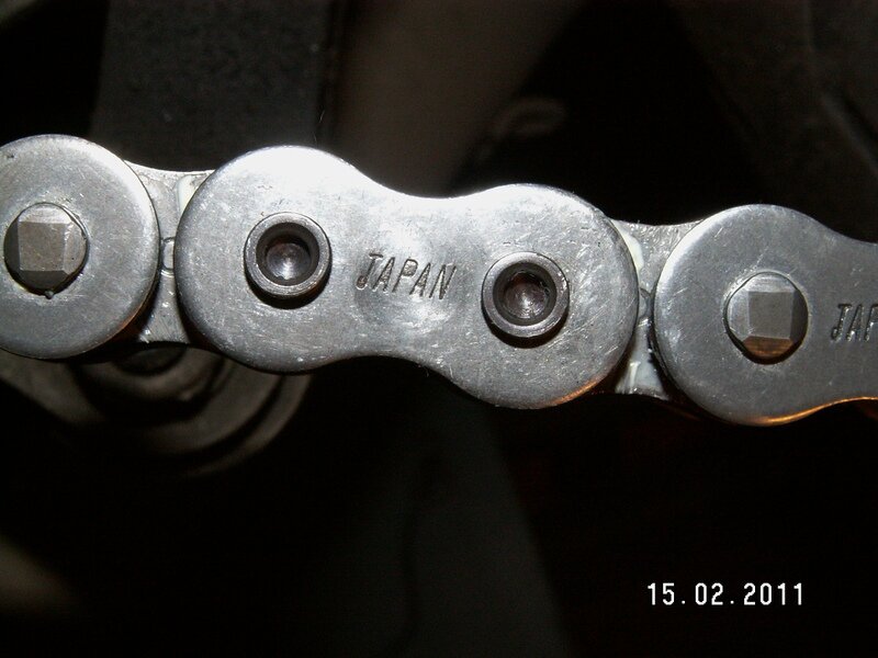

Max_929, Max to dla mnie ta zakuwarka zrobiona ????? :jupi:
[ Dodano: Nie Sty 08, 2012 5:45 pm ]
Tak wygląda robota z zakuwarki własnej roboty ;) Robiona przez kolegę :)

tak to ta. no u mnie wygląda podobnie ;]

Ja myślałem nad imadłem i kulką od łożyska ,lub właśnie nad takim przyrządem jaki ma Max_929 ,śruba po stożku chyba jakieś 90 stopni,tak mi sie wydaje ,bo punktakiem to sie zastanawiam,wiadomo ze bez młota to nie robota ale jak sie ścianka wykruszy to juz będzie du...i wiadomo odstęp ogniwa ,aby nie przedobrzyć bo jak będzie za ciasno to juz sie nie wróci i będzie po oringu,chyba najlepszy będzie taki przyrząd z obracającą sie śruba,

sruba ma na końcu taka właśnie kulkę od łożyska a druga śruba jest rozwiercona i nią wciskasz podkładkę wszystko szybko i bez problemowo wychodzi tak jak wiertło pokazał
[ Dodano: Nie Sty 08, 2012 9:45 pm ]
i pamiętaj by wszystko nasmarować przed złożeniem ;)
