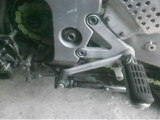

Witaj piotrek689 wszystko jest ok tylko musisz zmienić stopkę oryginalną od sc33 :D teraz na tej stopce masz odwrotne biegi 1 na duł reszta do góry podrzucam ci fotki stopek :P
[ Dodano: Pią Gru 21, 2012 12:14 pm ]
Siema jest taka opcja jak masz taki set ze stopką jak na foto :) to wystarczy dokupić tylko samo cięgło ze stopką :) kosztowało mnie to tylko 25zl + przesyłka

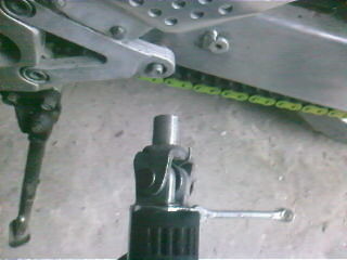

ja mam taki set ze stopką

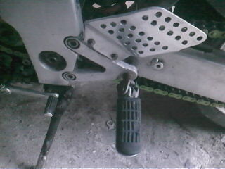

tak to wygląda :)

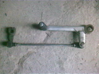

stopka
