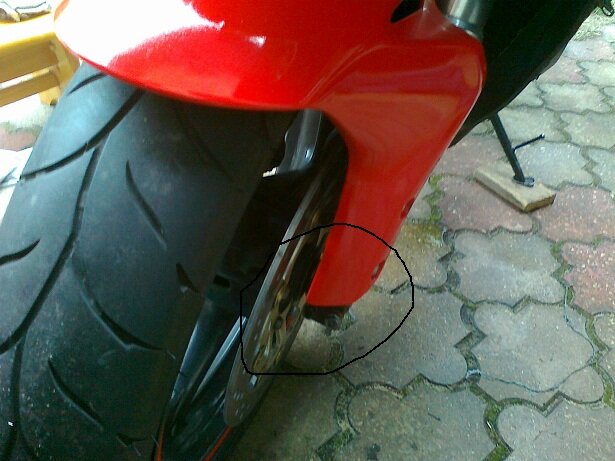

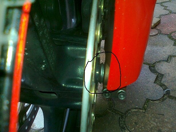

Mam prośbę dla posiadaczy 1000rr SC57 najlepiej wersja A ale pewnie w B jest tak samo. Chodzi o sprawdzenie ustawienia podkładki w przednim kole. Jak powinna być ustawiona? całkowicie wciśnięta w stronę lagi czy ma lekko wystawać tak jak u mnie na foto? Z góry dzięki za pomoc!

ona powinna być z lewej strony jak patrzysz na zdjęcie czyli od strony śruby u Ciebie jest z prawej dlatego ci się nie zgadza tarcza z zaciskami
tulejka z kołnierzem powinna być od strony śruby którą wkręcasz w oś ;)

Max_929 dobrze prawi, a najlepiej zobacz do serwisówki, kiedys założyłem tak samo ale szybko sie ocknalem, mozesz przez to uszkodzic tarcze bo kolo nie jest w osi.

Czyli calkiem z drugiej strony?musze jutro sprawdzic czy przypadkiem po dwoch stronach nie jest tak samo.

nie może być tak samo ,jak montujesz koło ,przekładasz oś i skręcasz śrubą to oś i koło jest dociskane do lewej lagi (patrząc na zdjęcie) i ta tulejka ma kołnierz po to by oprzeć sie na uchwycie lagi,koło sie ustawia i potem dokręcasz oś tymi czterema śr.M8 na klucz12 i jest git :one:
