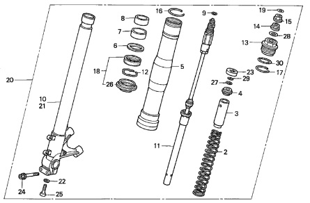

Producent nie przewiduje wymiany jedynie dolnej (peknietej) czesci, tylko komplet - tak jak na ponizszej fiszce - element 10 - prawa, 21 - lewa laga. Wiem ze w niektorych modelach motocykli da sie te dwa elementy rozdzielic - sa one zazwyczaj skrecane, ale jak jest w sc57 nie wiem bo nigdy nie mialem potrzeby sie do tego dobierac.
W najgorszym wypadku koszt nowej prawej goleni w ASO bez znizek, to okolo 1030 pln, lewa jest o ponad 200 pln drozsza.... wiec masz nieco szczescia w nieszczesciu. Oczywista sa jeszcze uzywki - tylko trzeba uwazac na reanimowane po dzwonach / prostowane, no i zazwyczaj chca sprzedac komplet --> tj. lewa + prawa wraz z gornymi czesciami montowanymi w półki.
Spawanie traktuje jako średnio zabawny żart z twojej strony, no chyba ze nie masz dla kogo żyć.... :ups:
