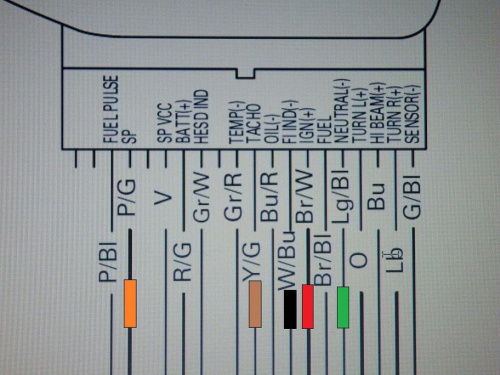

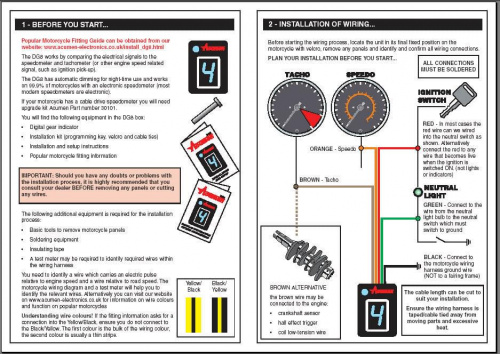

Mam wyświetlacz który mi został z mojej sc57b firmy Acumen i chciał bym go zamontować do sc59 ale nie mam pojęcia jak go podłączyć bo nie mam instrukcji czy mógł by mi ktoś pomóc ?? jedyne co mam to film który nagrałem przy demontarzu z sc57b i dokładne fotki więc do sc57b mogę go zamontować spowrotem bo kolory są pewnie te same w każdej ale w sc59 pewnie już są inne i nie wiem co mam zrobić .

wystarczylo troche poszukac... http://fireblade.pl/sc57b_licznik_biegow.php co do kolowow to wystarczy sprawdzic w schematach elektrycznych kolory i wszystko http://fireblade.pl/down_schematy_elektryczne.php - troche pomyslunku a nie same pytania :P

No nie dokńca wiem co oznaczją te skróty w schemacie i nie wiem gdzie który kabel miał bym podłączyć ale spróbowałem i zrobiłem to na zdjęciu chciał bym co by mnie ktoś poprawił jak się gdzieś pomyliłem .
[ Dodano: Pią Kwi 27, 2012 5:26 pm ]
Ktoś wie czy to by było dobrze tak jak to zrobiłem ??

Tytus napisałeś ze to takie łatwe to dobrze to zrobiłem czy nie bo nikt mi nie odpisał ?? Czyli co trudne ??
