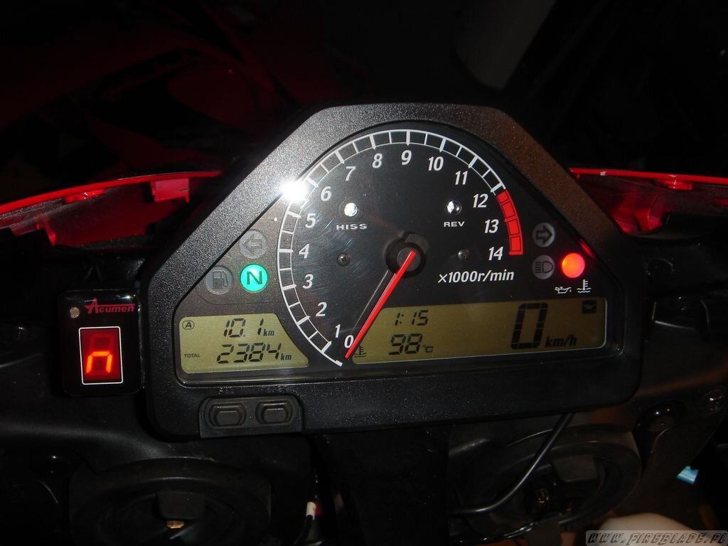

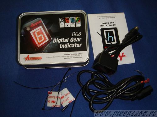

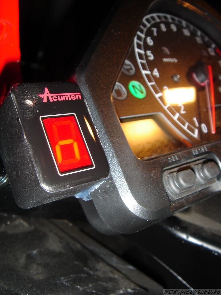

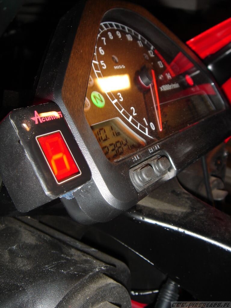

Licznik firmy Acumen to bardzo dobra opcja dla ludzi którzy smigają na torze lub jeżdżą dość "dynamicznie" Produkt Acumena posiada diodę reagującą na światło która ustawia odpowiednia jasność podświetlenia do panujących warunków. Wyświetlenie luzu można pokazywać na 3 różne sposoby. Są do wyboru 0 , n lub odwrócone duże U

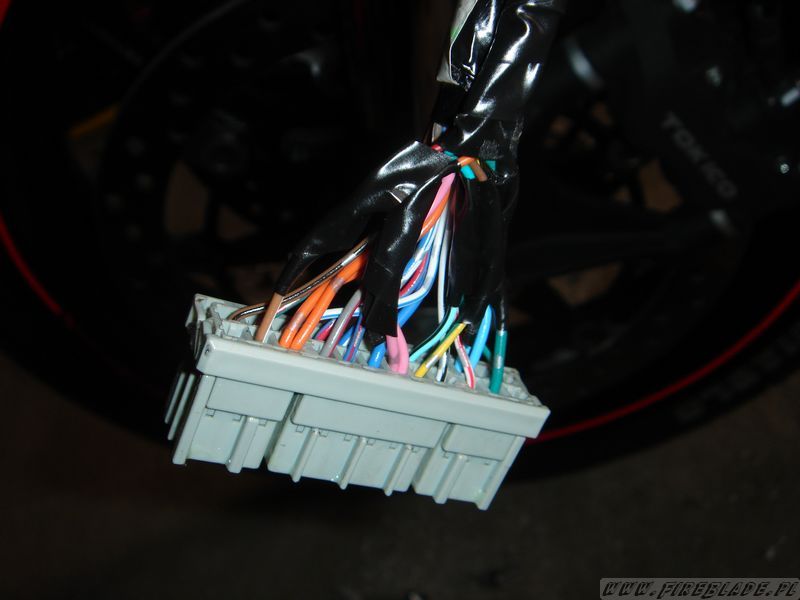

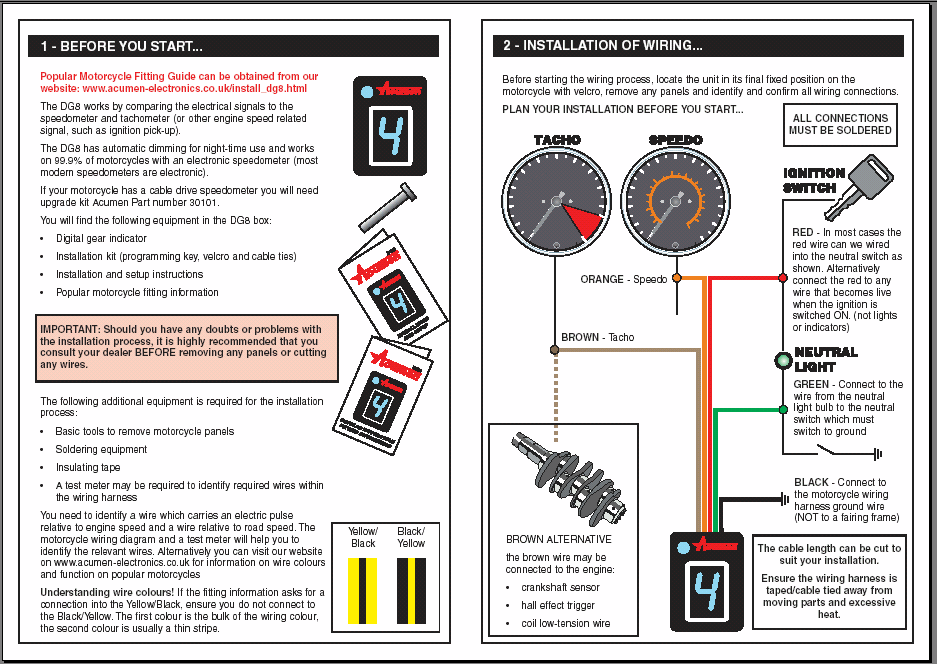

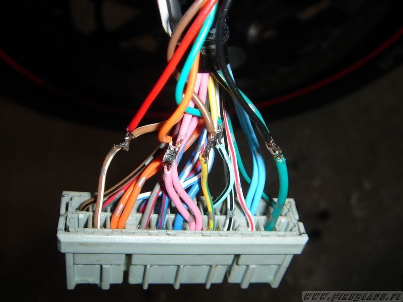

Podłączenie go jest banalnie proste, tylko 5 kabelków do przylutowania (brązowy - tacho, pomarańczowy - speedo, czerwony - power, zielony - neutral, czarny - masa) i zaprogramowanie. Całość instalacji dla amatora to max 1 godzina, mi to zajęło ok. 30min więc nie ma co się zniechęcać ;) Poniżej przedstawiłem tabelkę na której podane są odpowiednie kolory kabli do których należy przylutować licznik.
Większość podłączeń może być wykonana z tyłu licznika
Uwaga: Przewód z masą normalnie jest zielony, czasami zielono/żółty, zielono/czarny zielono/różowy
Model Year Power Neutral Speedo Tacho
Fireblade do 2003 Black/Brown Light Green/Red Pink/Green Yellow/Green
Fireblade 2004 Black/Brown Light Green/black Pink Yellow/Green
Fireblade 2004 Brown/white Light Green/black Pink Yellow/Green
Montaż licznika biegów acumen do Honda Fireblade CBR 1000RR Montaż licznika biegów acumen do Honda Fireblade CBR 1000RR Montaż licznika biegów acumen do Honda Fireblade CBR 1000RR
By zobaczyć jak licznik Acumena działa w praktyce w 1000RR `07 zassij plik video

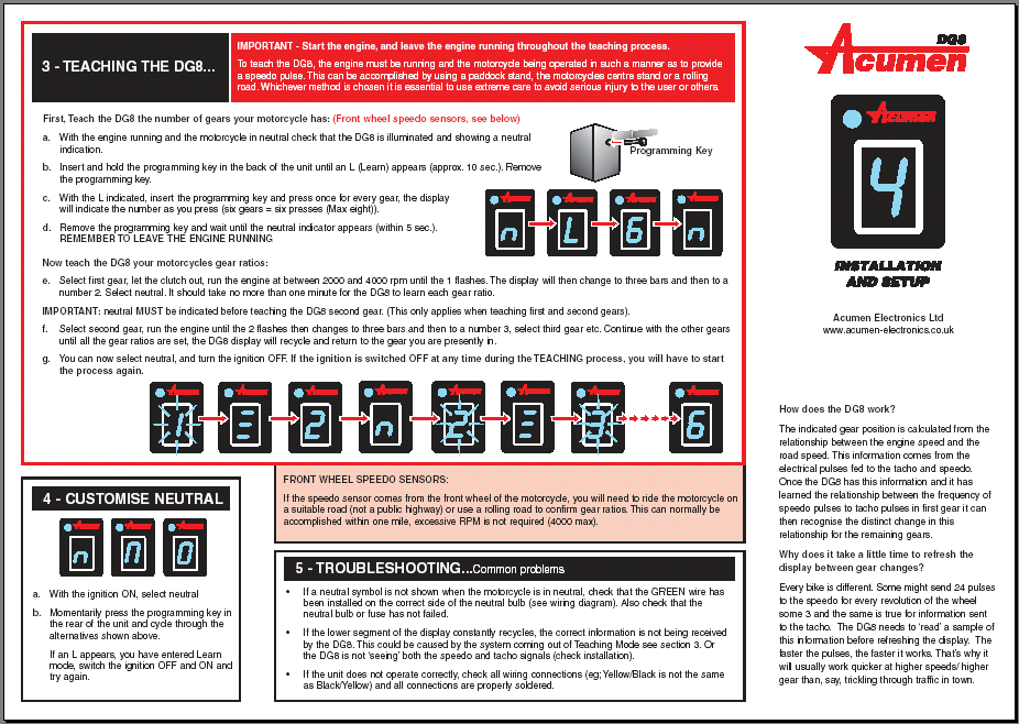

Instalacja i programowanie + oryginalna angielska instrukcja. kliknij by powiększyć
