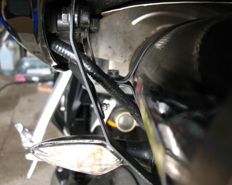

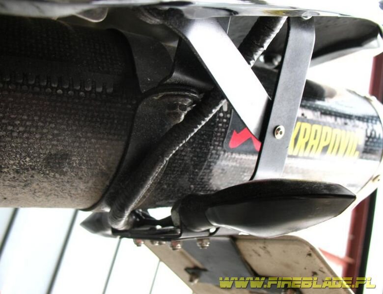

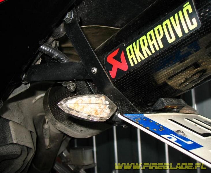

a ja przerobiłem poprzednie mocowanie tablicy które było przykręcone do wydechu i zrobiłem coś na wzór tego Jardine :) Samo mocowanie, bez podświetlania, składa się z 5 elementów z czego 4 zrobione są z płaskownika aluminiowego 25x2mm a jeden element (sam uchwyt tablicy) zrobiony z blachy stalowej (jak ktoś ma to lepsza będzie kwasówka albo alu). Wszystko jest ze sobą poskręcane śrubami i nakrętkami samokontrującymi z kwasówki. Można też połączyć wszystko nitami. Szkoda że nie zrobiłem zdjęć jak tworzyłem to mocowanie ale śpieszyłem się i nie pomyślałem o tym. Trochę zabawy z tym było żeby odpowiednio podoginać te płaskowniki alu i wszystko ładnie wykończyć ale przynajmniej wygląda to o wiele lepiej niż oryginalne mocowanie tablicy i to co miałem wcześniej :)
A co do oświetlenia to zrobiłem z jakiegoś kawałka plastiku i elastycznej taśmy z 3 diodami LED, nieźle wygląda i nieźle świeci :)

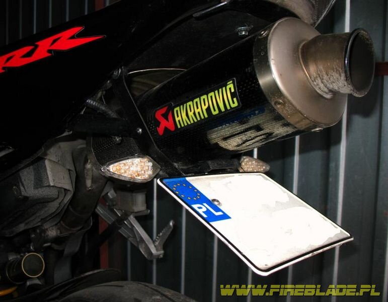

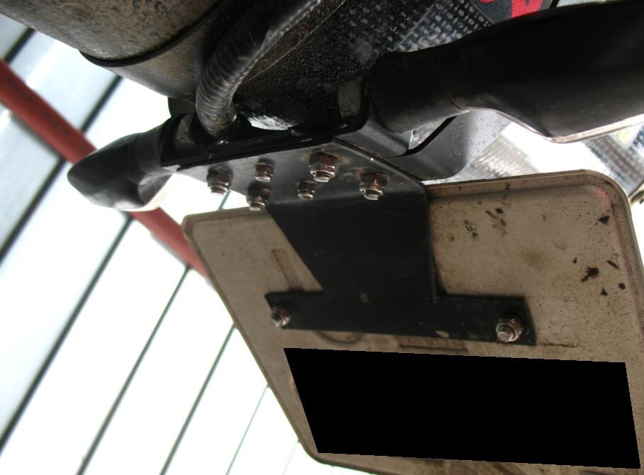

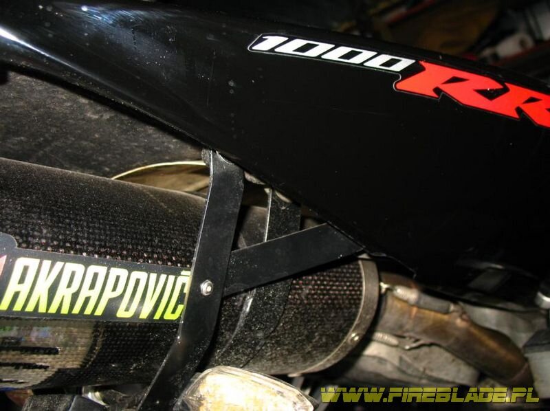

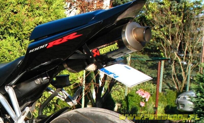

U mnie jest to tak zrobione
Lepiej sie wdycha TCH z powietrzem
Posty: 680
Lokalizacja: Mrozy
Motocykl: 1000rr Repsol
Post » 15 lutego 2012, 12:51
Biały, dzieki wielkie.chyba za bardzo przezywalem ze nie da rady tego upchnac.A tu jak widac nawet oslony wydechu zostaly jak w ory.Dziekuje raz jeszcze
