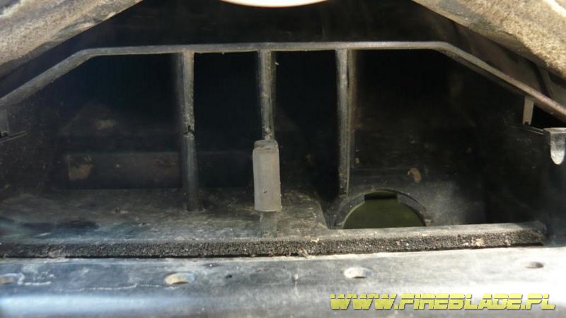

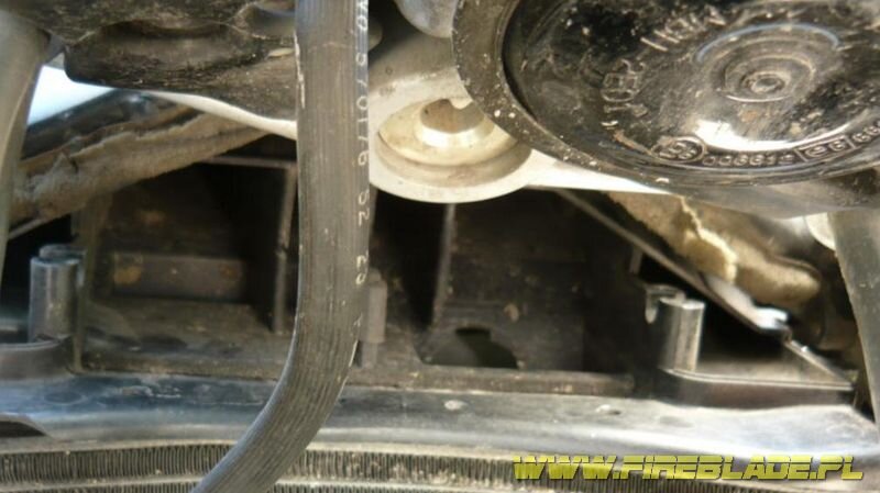

Post » 12 czerwca 2009, 18:21
jest trochę głośniejszy, tzn. bardziej słychać jak zasysa powietrze. nie wiem czy tylko o to chodziło żółtkom jak wymyślali tą klapkę ale jak narazie to tylko to zauważyłem.
tak wygląda to u mnie:
