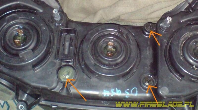

Panowie i panie, może mój problem jest błachy ale nie wiem jak wyregulować lampę. Jak kupiłem swoją 929 to miałem lampę podzieloną na dwie częsci jakąś tuningową nakładką i światła drogowe były nieco obniżone aby nie raziły w oczy innych uczestników ruchu. Nakładka ściągnięta a światła dalej są w dole a ja nie za bardzo wiem co z tym zrobić. Mijania w dzień w ogóle nie widać. Mimo, iż za dnia jeżdżę na długich to i tak mi to przeszkadza:P Mam nadzieję, że ktoś pomoże:)

Na lampie masz sroby do wysokosci i padania swialtla na pobocze,jedz na stacje diagnostyczna i niech ustawia, albo wieczoerm niech ktos kto ma dobrze ustawione swialtla np,poswieci na sciane zaznacz punkt u staw tak samo swoje swiatla :diabel:

A powiedz mi jeszcze w ktorym miejscu;)

kolego te srubki sa obok miejsca gdzie wkladasz zaroweczke. na fotce masz miejsce gdzie sa te srubeczki ale w modelu 954

Ekstra, juz wiem o co chodzi:) dzieki wielkie panowie;)

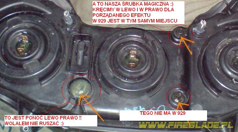

Panowie pomózcie mi wyregulowac lampe, nie za bardzo wiem jak i co

Już prościej nie dam rady :)
Tu jest strona z serwismanuala przełożona łopatologicznie na polski :)

ja szukalem w serwisowce i nie moglem znalesc.Ale dzieki adipaw, juz prosciej sie nie da.dzieki skorzystam i ja

Można to podwiesić lub jakoś wyróżnić bo Każdemu się przyda
[ Dodano: Sro Sie 18, 2010 12:19 am ]
Trochę to opisałem sisi1623, nie obraź się że na twoim zdjęciu.

no dzieki :) już spobie poradziłem z tym problemem ;) ale w maunualu nie znalazłem tak jak kolega wyzej pisał ;) teraz jest ok nikt nie mruga ;)
