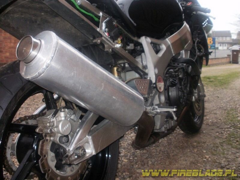

Kej temat juz zamkniety i mysle, ze jestem " winien" krotki opis sytuacji i podziekowania wszystkich, ktorzy udzielili mi pomocy.
Otoz jak juz pisalem w pierwszym poscie do skryzni wdaly sie straszne "chroboki" cos zaczelo strasznie walic, stukac ogolnie jakby zdychala stara lokomotywa. Po rozebraniu slinika i wyciagnieciu skrzyniu nie znalazlem zadnych, widocznych uszkodzen typu polamane zeby, uszczerbki lub wylamania czy cokolwiem innego i jakiekolwiek innego typu braku w metalu. Idac dalej zauwazylem z kumplem dwie rzeczy: 1) dosc spory luz na lozyskach, i tulejach, 2) przy sciaganiu trybow wyszlo najaw, ze nie pokrywaja sie niektore otwory olejow tzn. te z trybow z tymi na walkach.
Zabieg, jaki dokonalem..bardzo kosztowny:( aha, najpierw ( zanim rozebralem silnik kupilem dwie uzywane skrzynie, ktore mialy byc w "zajebistym" stanie z allegro - zajebiscie to one byly roz..bane , okej, postanowilem wymienic wiec wszystkie lozyska, tulejki nawet podkladki i pierscienie zabezpieczajace, zostaly tylko stare walki i zebatki + doszla wymiana sprzegla bo przy demontarzu roz..balem kosz:) niestety:( tutaj wielkie dzieki dla kolegi pekal1, ktory zaopatrzyl mnie w sprzeglo i sluzyl rowniez rada w trakcie prac.
Do calego zestawu doszly oczywiscie wszystkie nowe uszczelki, oringi + mycie wszystkiego( mialem polerowac lub malowac dekle, ale nie tym razem :D ). Efekt jest taki, ze po zlozeniu wszystkiego do kupy skrzynia pracuje zdecydowanie cichutko, rowno, biegi wchodza gladko, slowem wszystko dziala i wyglada jak nowka nie smigana, aha dodalem jeszcze " wlasnej roboty" tlumik :D tzn. obcialem seryjny prawie o polowe i wybebeszylem:D efekt...strasznie glosny , ale mi sie podoba:D
Chcialem wszystkim podziekowac za zainteresowanie i pomoc w temacie.
Jak pisalem, sprawa mnie nie przerosla, dalem rade wszystkiemu sam choc nie jestem wyuczonym mechanikiem :P Dzieki wielkie Panowie i szerokosci na drodze:D
