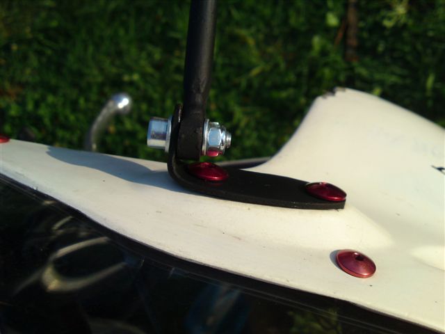

a ja musiałem założyć coś bo nie było wcale a i kaski akurat nie było więc poszły karbonowe łezki z allegro za 35zł para tylko dorobiłem sobie uchwyty i przespawałem końcówki lusterek foto pokaże jak wrócę z urlopu. Wyglądają fajnie tylko dałem trochę za cienką blaszkę na uchwyt i trochę wibrują. Ale widać co jest z tyłu i o to chodzi.

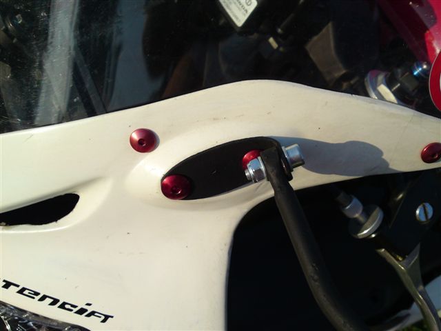

Tak to u mnie wygląda po dorobieniu uchwytu. uchwyt jest nieuszkadzalny i po skręceniu lusterka się nie przestawiają. Można jeszcze góra duł na samym lusterku ruszyć. Do zrobienia potrzeba spawarkę i diax + wiertarka i czarny sprej, 2 śrubki 6mm nakrętki samokontrujące podkładki i 2 nakrętki na śrubę 10mm do zrobienia tulejek do spawywanych na koniec lusterek.
Uploaded with ImageShack.us
[ Dodano: Czw Sie 05, 2010 9:07 pm ]
jedyny błąd jaki zrobiłem to za delikatny kątownik ale to się poprawi jak ten ustąpi.

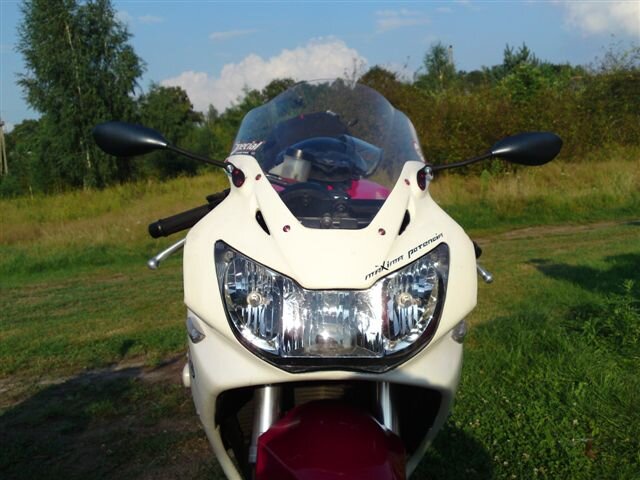

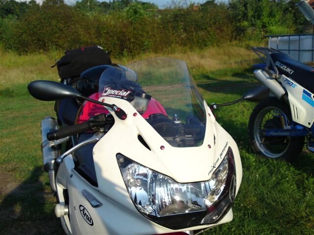

Jestem już z powrotem więc zgodnie z obietnicą fotki .
PROSZĘ BEZ KOMENTARZY CZY SIĘ PODOBA CZY NIE!! Miało być tanio i jest.
