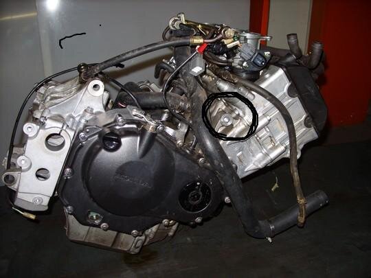

[ Dodano: Sob Sty 12, 2013 5:25 pm ]
dorwałem zdjęcie i w tym uchu jest możliwość na wylot lub gwintować tak jak wyżej pisałem. Na jakieś sprężyny rozwiercanie nie ma tam tak miejsca :/

ja bym spróbował ja uderzyć z drugiej strony :one:
[ Dodano: Pon Sty 14, 2013 2:20 pm ]
to ta dziura ona jest na wylot hihi:
