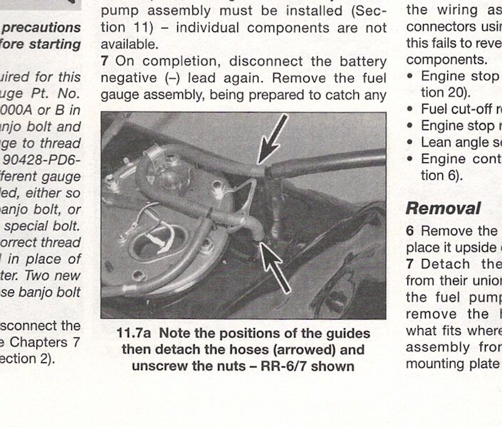

Laki. Odnośnie tego dystansu to u mnie są dwie podkładki dystansujące po jednej z obu stron i w serwisówce też tak jest. A co do węży to w manual pdf nie mogę zlokalizować zdjęć które ci pomogą ale jak masz książke Haynes to są zdjęcia na stronie 4-27 ogulnie ten trójnik co u ciebie leży powinien być pod bakiem.

Murzyn a nie masz możliwości zlokalizowania gdzie ta końcówka przewodu, którą zaznaczyłem na foto u Ciebie w 1000rr wychodzi? Też przeglądałem manuala i dupa nie ma takiego rysunku czy zdjęcia :/

W manualu nie ma jest w książce Haynes jak będe miał chwile to postaram się wrzucić skan bo tak jak leż ten przewód to cięzko coś powiedzieć, jak dobrze pamiętam to jeden powinien być krutszy.

Jeszcze jedno, jak już położysz zbiornik na airbox to upewnij się, że ten przewód co jest na trójniku nie zagioł się nigdzie bo lubi. Przez to spada jak podnosisz zbiornik.
