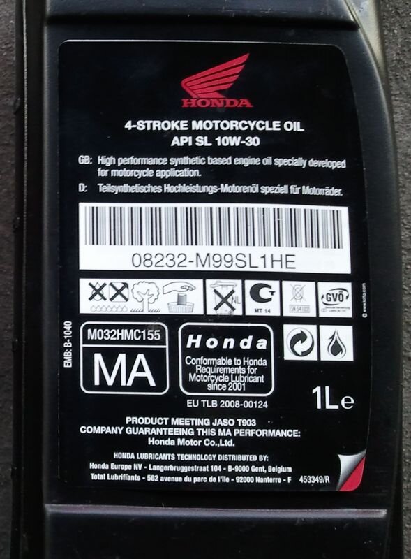

Post » 01 maja 2013, 14:16
W hondzie leja Hondowski olej (w zalaczniku butelka), ja tez na takim jezdze od nowosci i wciaga mi znikome ilosci :) Czytalem na necie ze honda ten olej zaleca do Fireblade SC59 bo obniza wlasnie wciaganie oliwy i u mnie to dziala choc nie jezdzilem na innym :) Podobno to jest pol-syntetyk...
