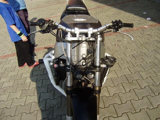

i jest jeszcze jedna opcja clip-on to kiery zakładane na oryginalne półki mają mocowania do lag , oryginalną półkę obniżasz znaczy wysuwasz lagi lub pod półką .
Arno zrobił coś takiego mniej więcej u siebie w streecie ja mam zaś zmienioną na akcesoryjną z ABM a wcześniej miałem powierconą i założone do tego wieże pod prostą kierownice , gajdar do swojego projektu dorwał akcesoryjną koszt koło 500zł chyba miał ten sam model znaczy przednie zawieszenie od tego modelu ale szukaj na forum jest tego trochę .
ogólnie koszta to tak powiercenie najlepiej u tokarza zrobi to symetrycznie koszt w zależności od gościa + wieże dobrej firmy około 100zł w górę samoróbka koło 50zł kiera hmmm chinola za 100 nie zakładaj .

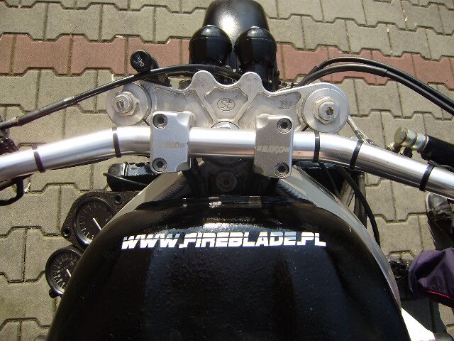

ja mam coś takiego szukaj też takiej firmy :D
półka z wieżyczkami i kiera
pamiętam kiedyś ktoś miał coś takiego na forum do sprzedania :one:
-1--2--klama i guma haha
