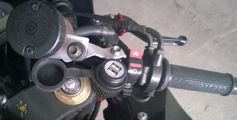

Witam ,
Jako że sam się sporo zastanawiałem gdzie to "coś" umiejscowić ...pochwalę się swoim wyborem . Sporo kombinowałem i nic ciekawszego mi do głowy nie wpadło . Nie przeszkadza w żaden sposób w jeździe , jest podłączone pod kostkę świateł długich i jakoś działa . Zawsze przy dłuższych wypadach mogę podładować Sene , Gopro czy telefon ...

Fajny pomysl. Gdzie i za ile kupiles taką kostkę?

Ja wiem czy fajny sytuacja mnie zmusiła ...w sensie planowany dłuższy wypadzik .
A gniazdo wziąłem od gościa z allegro ale spokojni mogę polecić , dobra jakość samego gniazda i expresowa wysyłka :)
http://allegro.pl/gniazdo-usb5v-2a-alu- ... 99030.html

Przydatny gadżet ale tak na przyszłość , w sklepie z elektroniką kupisz gniazdo wodoszczelne wraz z kabelkami oraz bezpiecznikiem za 24zł .
Już nie w jednym moto montowałem .
Udanej wycieczki ;)
