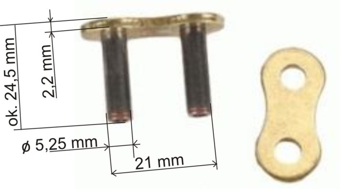

Panowie i Panie - poszukuję usilnie zakówki łańcucha napędowego o oznaczeniu DID 50 VA8 - nie do dostania w sklepach. Please help me, bo sezon się rozpoczyna a fura w garażu. Jeśli komuś z Was "zalega" taka gdzieś w szufladzie, proszę o info: pietka1000rr@o2.pl

Kup inną zakowke po prostu do łańcucha 530 i będzie pewnie pasować. Po drugie na przyszłość pisz normalnie temat posta o co ci chodzi a tak to nie wiadomo czy poszukiwana dziewczyna na noc czy motorynka

ja miałem ori łańcuch RK i do niej sprzedał mi ś.p. Martin jakaś inną zakówkę RK i pasowalo wszystko a łańcuh jak mowie ori 13 letni wtedy.
530 to 530 musi pasować i chyba nawet nie ma znaczenia jakie oringi czy Xringi itp

I ja tak myślałem jak Maciekx. Kupiłem 3 różne zakuwki DID (50) 530 ale nie pasowały - sworznie były o 0,2mm za duże. Dobrze że w sprzedawca przyjął zwrot. Poniżej zamieszczam jpg z wymiarami potrzebnej mi zakuwki.

Dobrali zakuwkę o podobnym symboli: 50 VA (bez 8-ki na końcu oznaczenia) - i pasuje.
