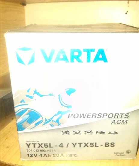

Witam, posiadam w CBR SC59 08r akumulator który ma rok czasu , niestety akumulator bardzo szybko się rozładowuje i jest problem z odpaleniem.Np. jeżeli zostawię motocykl na zapłonie przez 1 min to już mogę zapomnieć żeby odpalił.Akumulator to.

Ten post to stwierdzenie czy pytanie bo nie rozumie tresci ?
nic dziwnego ze pada szybko jak sie ma calkowicie inny aku niz powienien byc... do tego 4Ah :o :ups:
Do SC59 wchodzi aku YTZ7S (7Ah) a w wersji z absem YTZ10S (10Ah)

Pytanie-utwierdzenie , bo tak myślałem ze jest za słaby.Ok w takim razie nic innego tylko zamówić prawidłowy.Dzięki
