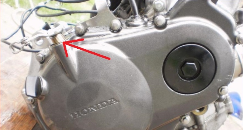

Witam. Nastepił mi wyciek w 929 z dwóch miejsc w mojej hanii. Jedno to wybierak biegów drugi to od linki sprzęgła. Wycieki są załączone w załącznikach. Chodzi mi tutaj o wymiary uszczelniaczy i o to czy trudno je wymienić. Jeżeli ktoś to robił to prosił bym o wskazówki co i jak i przede wszystkim o wymiary uszczelniaczy. Z góry dzięki za pomoc :D
1 wyciek
2 wyciek

Czy to tak ciezko uzyc opcji szukaj???
wchodzisz w google. wpisujesz wyciek walek 929 fireblade.pl
http://fireblade.pl/phpBB3/viewtopic.php?f=31&t=9004

To jest jedno znalazłem po dodaniu tematu a drugi wyciek nie został sprecyzowany bo pytałem o wymiary uszczelniacz jest na forum ale nie jest podany. Napisałem do serwisu hondy i mi odpisali: Jakby komuś się przydało uszczelniacz wybieraka wymiary 14X22X5
Temat do zamknięcia
