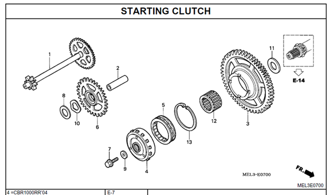

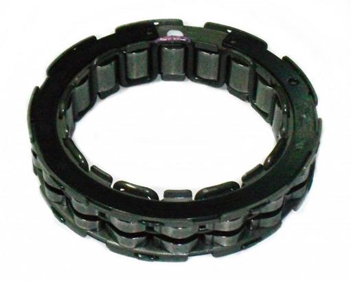

Koszt takiego sprzęgiełka kierunkowego w salonie hondy to 400zł poniżej foto.

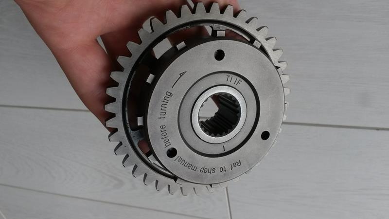

Heh.., trochę czasu minęło ale sprzęgiełko kierunkowe zostało w końcu wymienione na nowe tzn. używane, ale na gwarancji :) :)

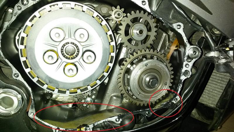

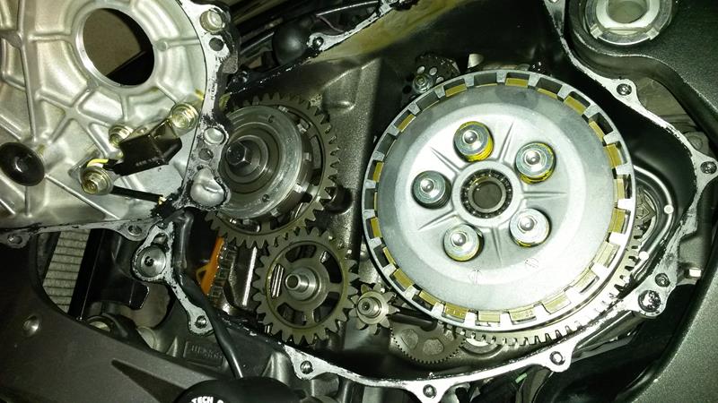

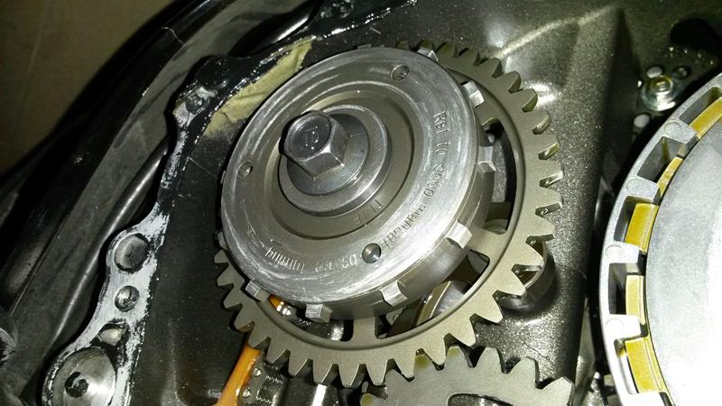

Przy wymianie wyszło na to że miałem spawany karter w dwóch miejscach Foto 1-2 ,pewnie moto niezłego szlifa zaliczyło :( :( :(

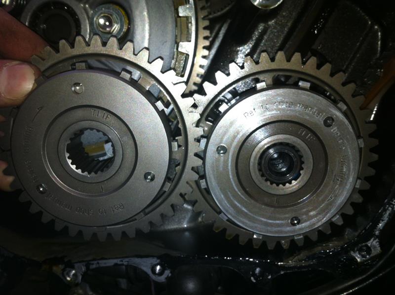

Foto 3 przedstawia w jakim stanie było sprzęgiełko po ściągnięciu "dekla"obudowy,ręce opadają :| :|
mam nadzieję że po wymianie opisywany problem zniknie :D :D

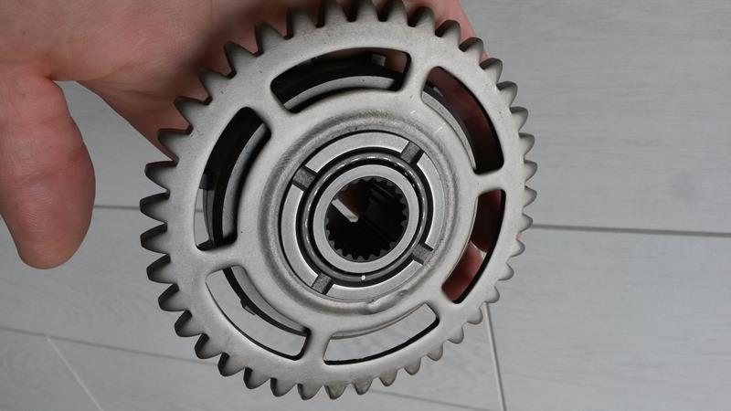

Foto 4-5 przedstawia kupione sprzęgiełko.
Foto 6 pokazuje porównanie nowego i starego sprzęgiełka.
Zębatki jak i reszta podzespołów sprzęgiełka nie pokazwała śladów zużycia czy jakiejś kolizji :)
Dla Ciekawskich mogę powrzucać foty starego sprzęgiełka,zresztą sam jestem ciekaw jaki bajzel jest w środku :P :P :P
